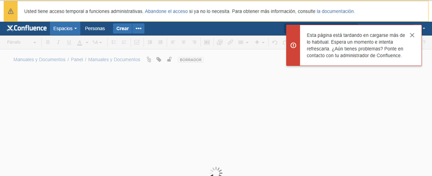

Hola a todos!
Quisiera saber como se puede solucionar el siguiente error
Adicional a lo anterior me aparece el siguiente error en los log, no se si este sea el causante de que esta funcionalidad de confluence no funcione cuando este activa  la edición colaborativa .
Esto sucedio posterior a una actualizacion de la version 5.7  a la reciente version 6.3 .

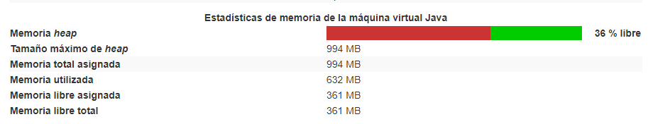

Milena Gonzalez
March 12, 2018
Hi Vickey,
Reported the memory validation that the instance has at the moment:

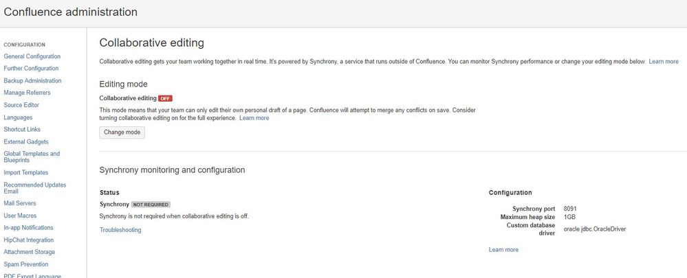

Milena Gonzalez
March 9, 2018
Hola Vickey,
Como comente anteriormente, el error se soluciona posterior a la desactivacion de la "edicion colaborativa" , pero quisiera saber si  hay alguna solucion para poder utilizar esta opcion en confluence?  es decir para dejarla activada.
Cordialmente

Con edicion colaborativa , más consumo de memoria, aumenta la memoria
