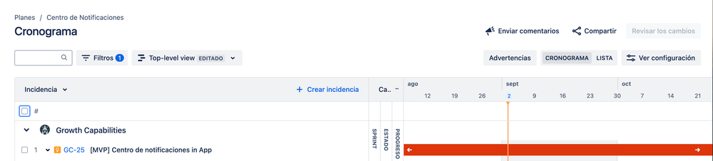

Agregar el campo sprint en el gantt de mi plan
Josemar Karina Garcia Penazola
September 2, 2024
Hola estoy generando mi plan y no me permite agregar el campo sprint en la parte superior me ayudan por favorCaptura de pantalla 2024-09-02 a la(s) 10.49.54 p. m..png

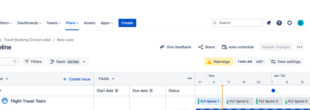

September 3, 2024
hi! me gustaria incluirlo en la parte superior del gantt, por ejemplo:Captura de pantalla 2024-09-03 a la(s) 9.12.19 a. m..png
Marc -Devoteam-
September 3, 2024
Hi @Josemar Karina Garcia Penazola
Change the view to the default view.

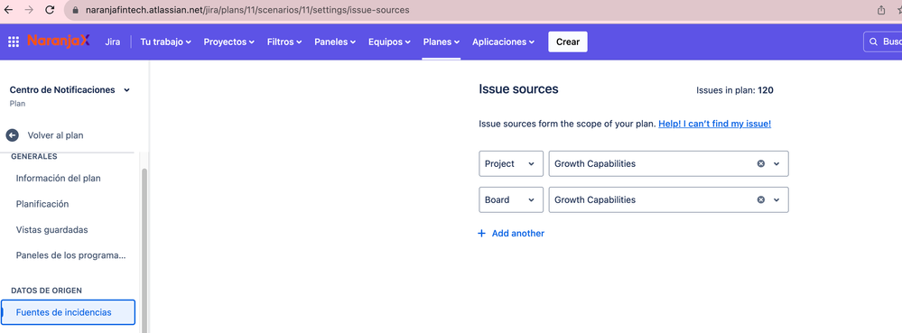

Also have you added the scrum board as a source of you plan?

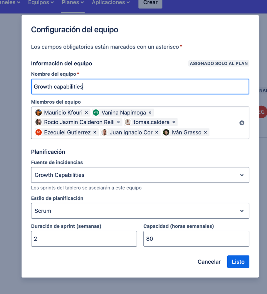

And have you set the Team field value on each issue and is the Team linked to the scrum board and has the team capacity been set?

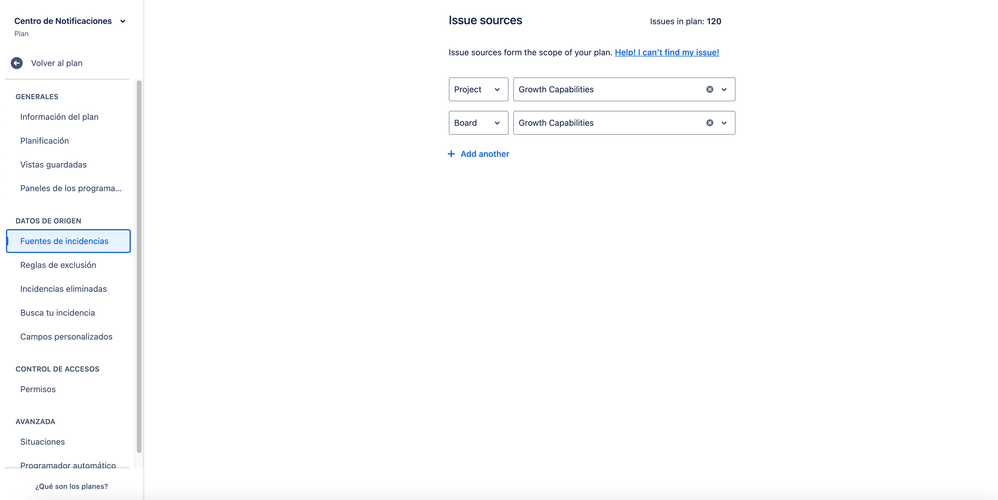

September 3, 2024
¿También has agregado el tablero scrum como fuente de tu plan? Si, adjunto
¿Y ha establecido el valor del campo Team en cada problema? ¿Está el equipo vinculado al tablero de scrum y se ha establecido la capacidad del equipo? si, adjunto

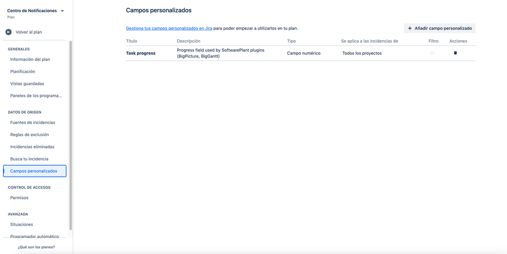

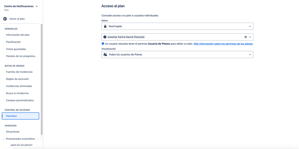

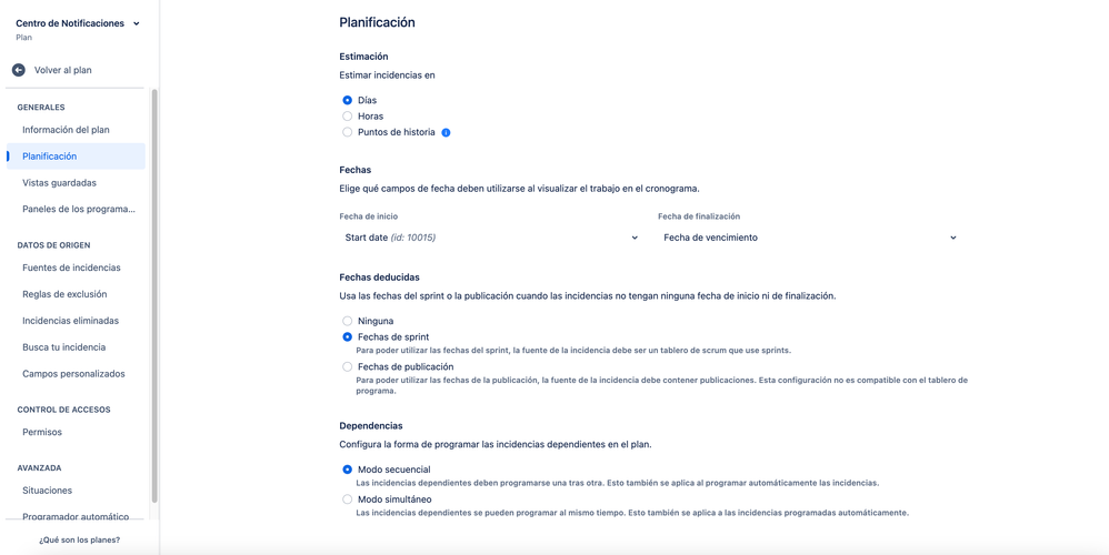

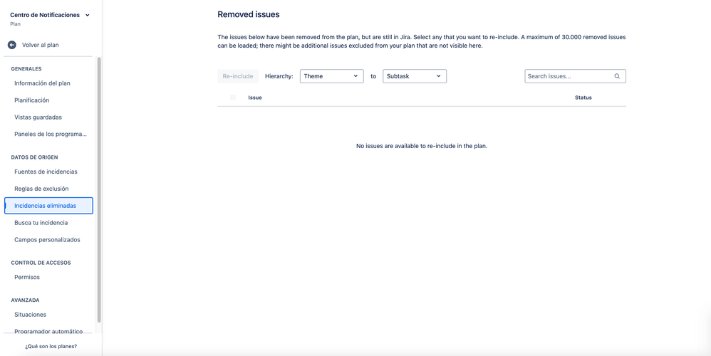

September 3, 2024
Captura de pantalla 2024-09-03 a la(s) 12.15.43 p. m..pngCaptura de pantalla 2024-09-03 a la(s) 12.24.12 p. m..pngCaptura de pantalla 2024-09-03 a la(s) 12.26.37 p. m..pngCaptura de pantalla 2024-09-03 a la(s) 12.56.36 p. m..pngCaptura de pantalla 2024-09-03 a la(s) 12.57.05 p. m..pngCaptura de pantalla 2024-09-03 a la(s) 12.57.15 p. m..pngCaptura de pantalla 2024-09-03 a la(s) 12.57.25 p. m..pngCaptura de pantalla 2024-09-03 a la(s) 12.57.30 p. m..pngCaptura de pantalla 2024-09-03 a la(s) 12.57.44 p. m..pngCaptura de pantalla 2024-09-03 a la(s) 12.57.56 p. m..pngCaptura de pantalla 2024-09-03 a la(s) 12.58.04 p. m..png
Marc -Devoteam-
September 4, 2024
You need to group by Team.
Nececistas agrupar por Team.

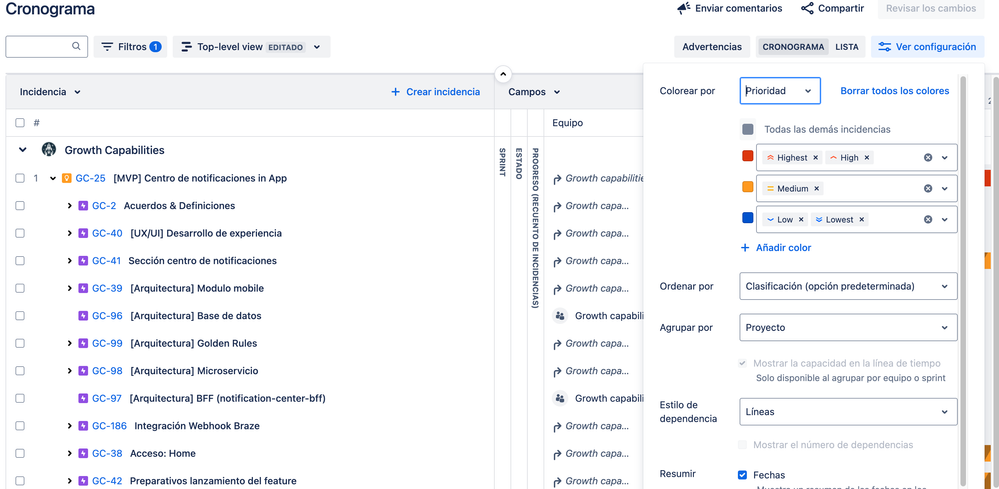

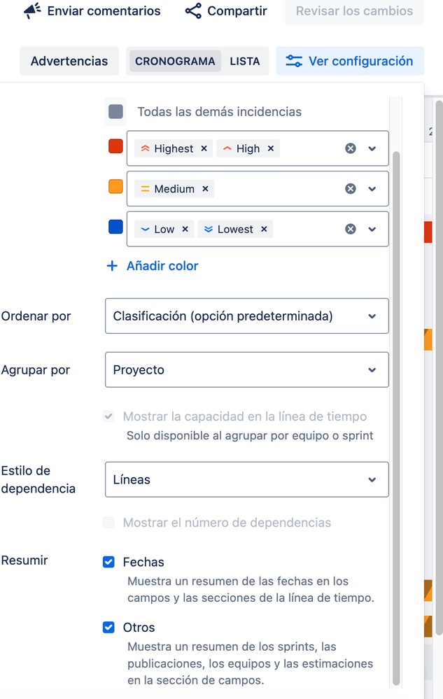

September 4, 2024
Hi Marc! En que parte?
Marc -Devoteam-
September 4, 2024
En la parte de "Ver configuración"
