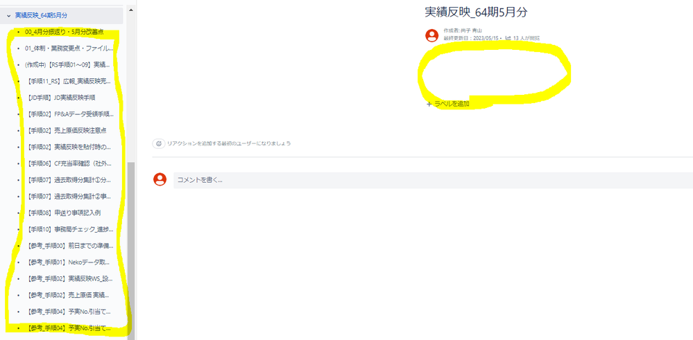

ツリーに表示されている階層(黄色マーカー四角)を右側のページ(黄色マーカー丸)にも表示したい場合はどうしたら良いですか?

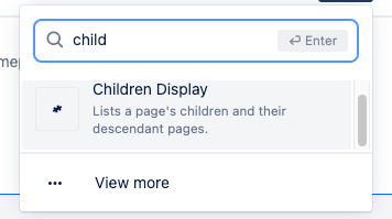

「子供向け表示」マクロをページに挿入します。

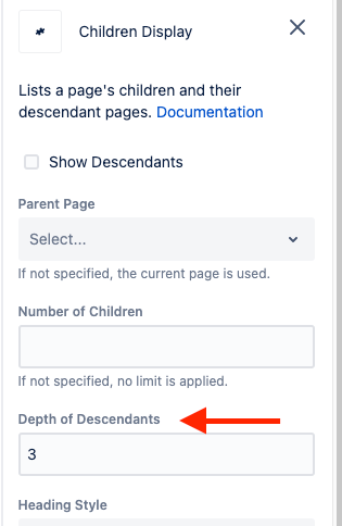

マクロの設定で、「子孫の深さ」を子ページのレベル数と一致する数値に設定します。

Insert the "Children Display" macro into your page.
In the configuration for the macro set the "Depth of Descendants" to a number that matches the number of levels of child pages that you want displayed.
What should I do if I want to display the hierarchy displayed in the tree (yellow marker square) on the right page (yellow marker circle)?
