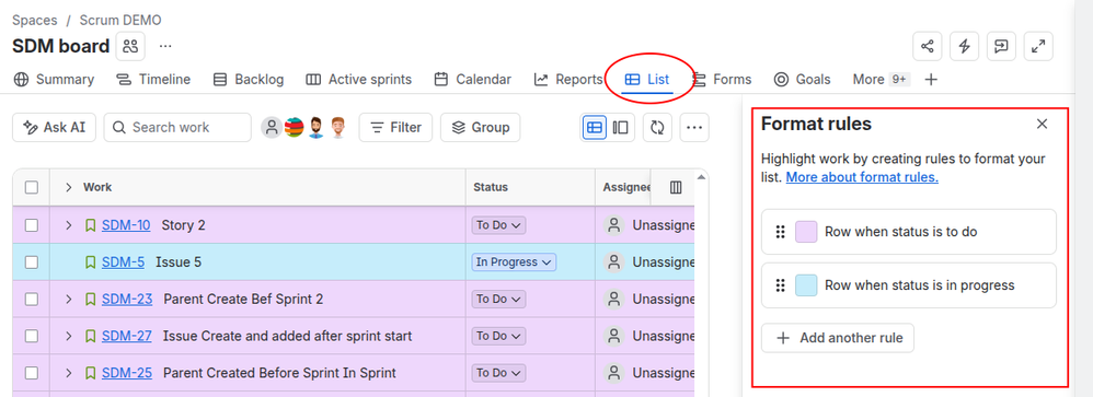

Sì, in Jira Cloud puoi utilizzare le Format rules nella vista List per colorare le righe in base al valore di un campo, ad esempio lo stato.

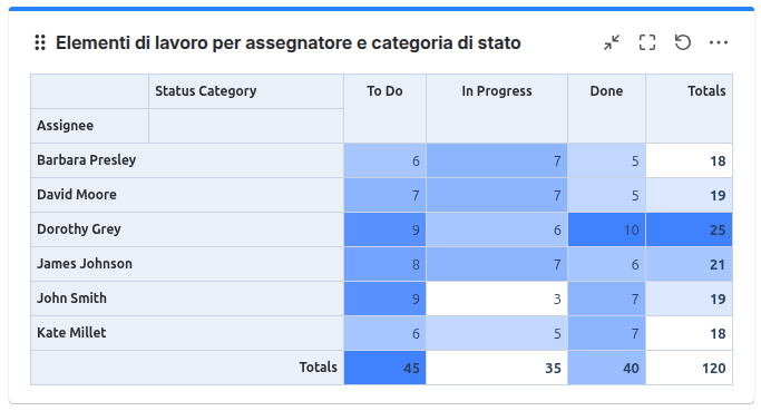

Inoltre, se desideri provare un’app disponibile sull’Atlassian Marketplace, con il gadget Pivot Table & Pivot Chart dell’app Great Gadgets puoi creare mappe di calore (heatmap), in cui i colori consentono di individuare rapidamente le aree con la maggiore concentrazione di problemi.
