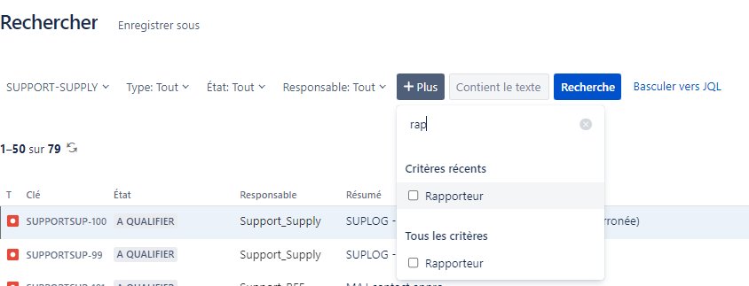

Bonjour,
Comment peut-on filtrer le backlog par rapporteur ?
Option 1 : J'ai voulu créer un filtre personnalisé mais le champ "Rapporteur" n'est pas proposé dans la sélection.
Option 2 : Je ne vois pas comment ajouter le filtre "Rapporteur" dans les filtre du backlog, par défaut on a uniquement le filtre "Assigné à".
Merci pour votre aide.

Capture222.PNGle champs rapporteur n’est pas un champs personnalisé. Il est disponible dans les champs classiques.

Merci, je cherche un moyen de filtrer dans la vue backlog plutôt que dans la vue Tickets

dans le kanban du coup c'est votre vue backlog ? dans le kanban les intitulés des champs sont en anglais (chez moi en tout cas) donc c'est assignee que vous devez utiliser.

En effet, le champ Rapporteur n'est pas nativement filtrable rapidement.
En contournement, tu as tout de même 2 solutions pour y voir plus clair :
  • Tu peux l'afficher tout simplement comme champ dans les cartes sur le Backlog et/ou le Kanban avec le menu Card Layout (le 6ème, désolé je suis en anglais)
  • Si tu n'as pas une infinité de rapporteurs, tu peux utiliser des filtres rapides et des requêtes de type "Rapporteur = UserID"... + un "Rapporteur NOT IN (tous_les_User_ID_habituels)" pour les "Autres" mais ça peut devenir fastidieux si plus de 5 ou 6 j'avoue... (tu peux utiliser un code couleur pour coloriser les cartes mais pareil ça peut vite devenir un arbre de Noël...)

Merci, j'avais fait la même démarche que le second point sauf que le champ rapporteur n'existe pas. J'ai trouvé la correspondance : creator
