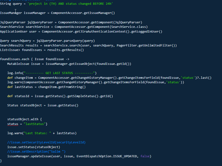

Salim Hammar
March 11, 2022
Re @Florian PEREZ [Valiantys Administrator]
J'ai trouvé un petit scirpt mais je suis bloqué
Merci d'avance

je penses que la solution de Florian reste quand même la plus 'safe' car tu es sûr de ce que tu modifie même si ça semble long et fastidieux (d'ailleurs on parle de combien d'issues impacté ?).
Le script pourrais être sympa a mettre en place et serait en effet une solution à long terme pour ce genre de problèmes mais ça va te demander beaucoup de tests pour ne pas empirer la situation (test de la JQL, vérifier le nom des status à modifier, être sur de remapper le bon workflow, faire attention que ça n'impacte d'autre projets, etc...)
Donc je te conseille aussi de faire le changement par issue mais si tu sais précisement le projet et les issue type qui on étaient modifier de status ET si toutes ces issue type doivent retrouver le même status tu peux faire un bulk, sinon ce sera du cas par cas :/

Ok ça marche bon bha je vais faire ça ticket par ticket (a la mano)
