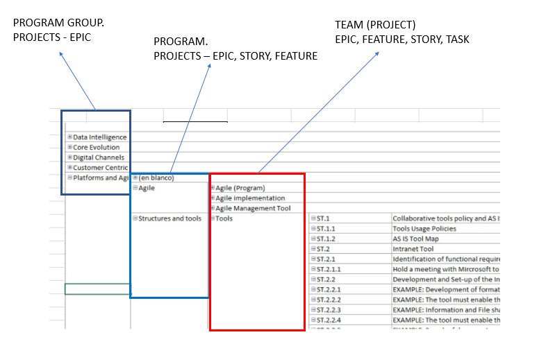

We need to create a portfolio and hierarchy in JIRA based on the structure currently used in .xls.
In .xls, we have 3 levels; Program group, program and team. In the 3 levels we have several projects where they are managed:
- Program group: epics
- Program: epics, feature, story
- Team / project: epic, feature, story, sub-task
How can you group the information of all the projects to have a strategic vision with jira portfolio and struture?
In other organizations, how do you manage strategic planning in JIRA with portfolio for jira and / or structure?
In JIRA everything is managed with projects at the same level, how do you relate a project set with 2 levels higher to see the progress?
We have Program Increment, I think they could be in Portfolio for JIRA, the releases CROSS.

Yo tengo muchas dudas para los Niveles una organizadora de "cartera" y "Programa".
En los Niveles de CARTERA Y PROGRAMA, ¿Puedo Tener Varios Proyectos?
Yo tengo varios "program" que tienen issues, como si fueran proyectos normales en JIRA, pero que estan en un nivel superior a los proyectos (nivel team).
En La DEMO que me mandas, veo Que Hay Un Proyecto para CARTERA y Un Proyecto para PROGRAMA.
¿Como se relacionan las cuestiones de PROYECTO DE PROGRAMA Y con cartera? ¿Como Es Posible párrafo Tener Una jerarquía?
Voy a Revisar tu DEMO, me sera de gran ayuda.
Un millón de gracias !! :-)
