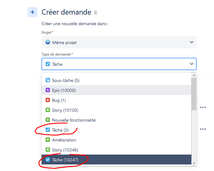

En l'occurrence on dirait que plusieurs types de tickets "Tache" existent sur ton instance. Essaie de faire fonctionner ta règle avec un des deux types, puis l'autre pour voir si l'un des deux fonctionnent. J'ai parfois le problème de doublons dans les types de tickets, notamment au début de la création de l'instance.

- Voici la règle :
Elle s'applique sur un projet Next Gen (Kanban)
- Voici le journal d'audit :
J'ai 3 types d'issue Tasks, mais j'ai la même erreur avec les 3.
J'ai cependant testé de créer un même type de la demande, et dans ce cas l'epic "Administratif" est bien créée, mais ce n'est pas ce que je souhaite.
