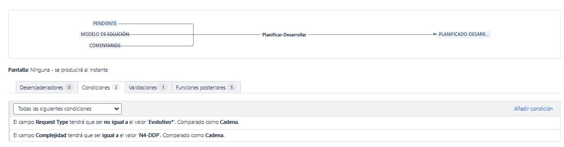

Cree una condición en La transición al estado Planificado-Desarrollo, el objetivo es mostrar este estado cuando el Request type = "Evolutivo" y el valor del campo Complejidad (campo personalizado) = N4-DDP

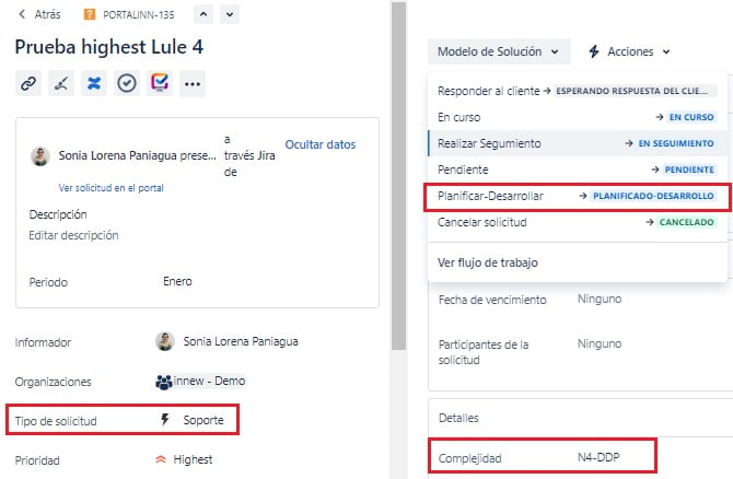

Al hacer la prueba, veo que no funciona, selecciono Request type = Soporte y Complejidad=N4-DDP
Detecte que el problema esta en el campo Request type ya que si lo quito, la condición funciona.

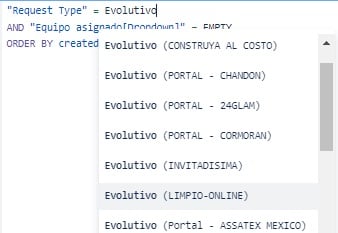

Lo que puedo ver en los filtros, es que hay un tipo Evolutivo por cada portal de JSM, por lo que agregue a la condición el símbolo "*" al final de la palabra Evolutivo, como desconozco la sintaxis pobre varias: Evolutivo, Evolutivo*, "Evolutivo*", "Evolutivo"*. Pero sigue sin funcionar.
