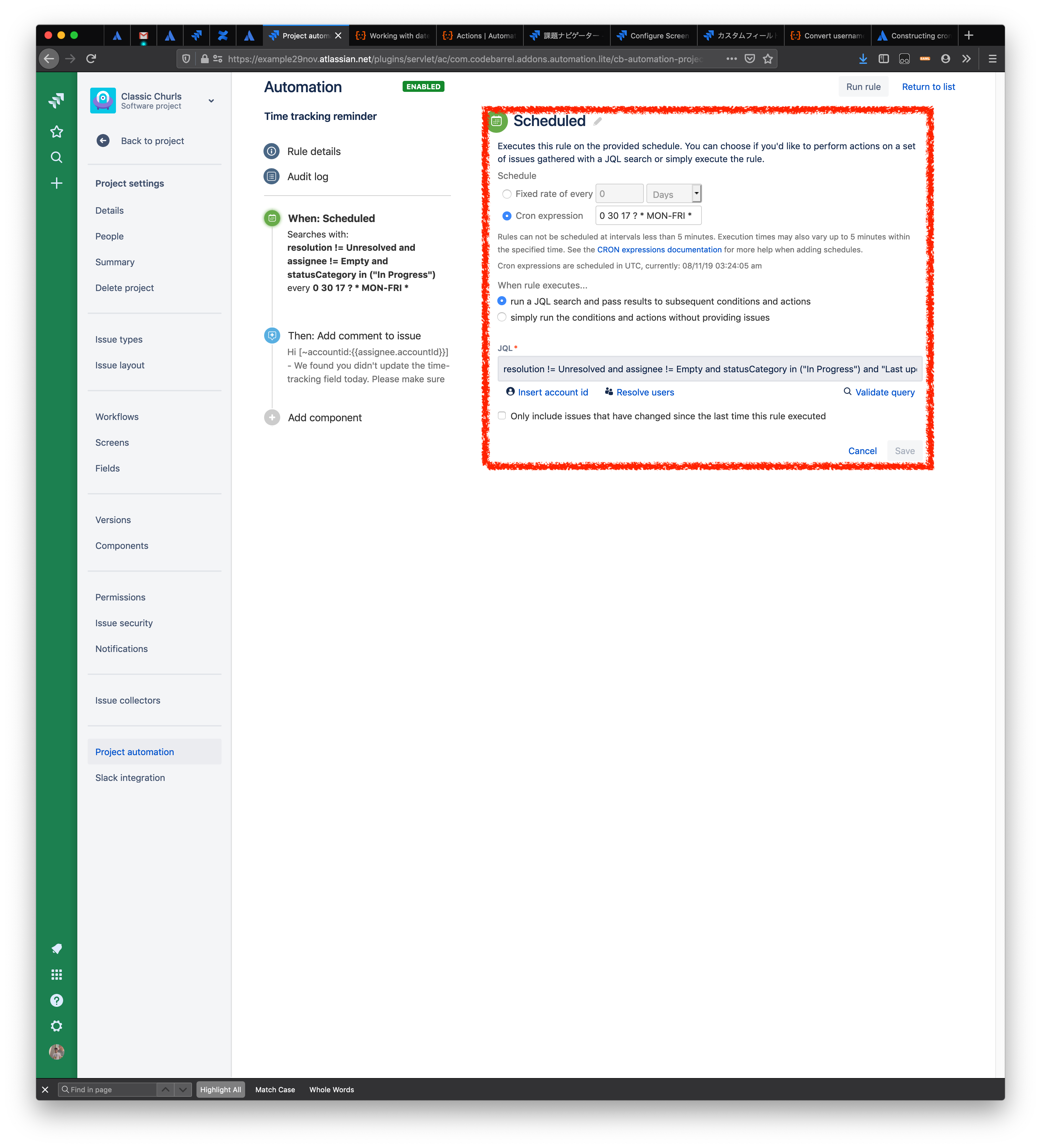

- (4) A4Jで2つめの自動化のルールを追加します。ここでは Time tracking reminder と名付けています。
- When: Scheduled
- Cron: (4-1-1) 週日の 17:30 に設定する。タイムゾーンはUTCで記入すること。詳しくはドキュメント Triggers をご参照ください。
- JQL: (4-1-2) ステータスが "In Progress" に属しており、かつフィールド「Last updated_at of the target field」の更新日時が当日 00:00 以前になっている課題を対象に設定する。
- オプション: "このルールが最後に実行されてから変更された課題のみを含めてください" は選択しない。

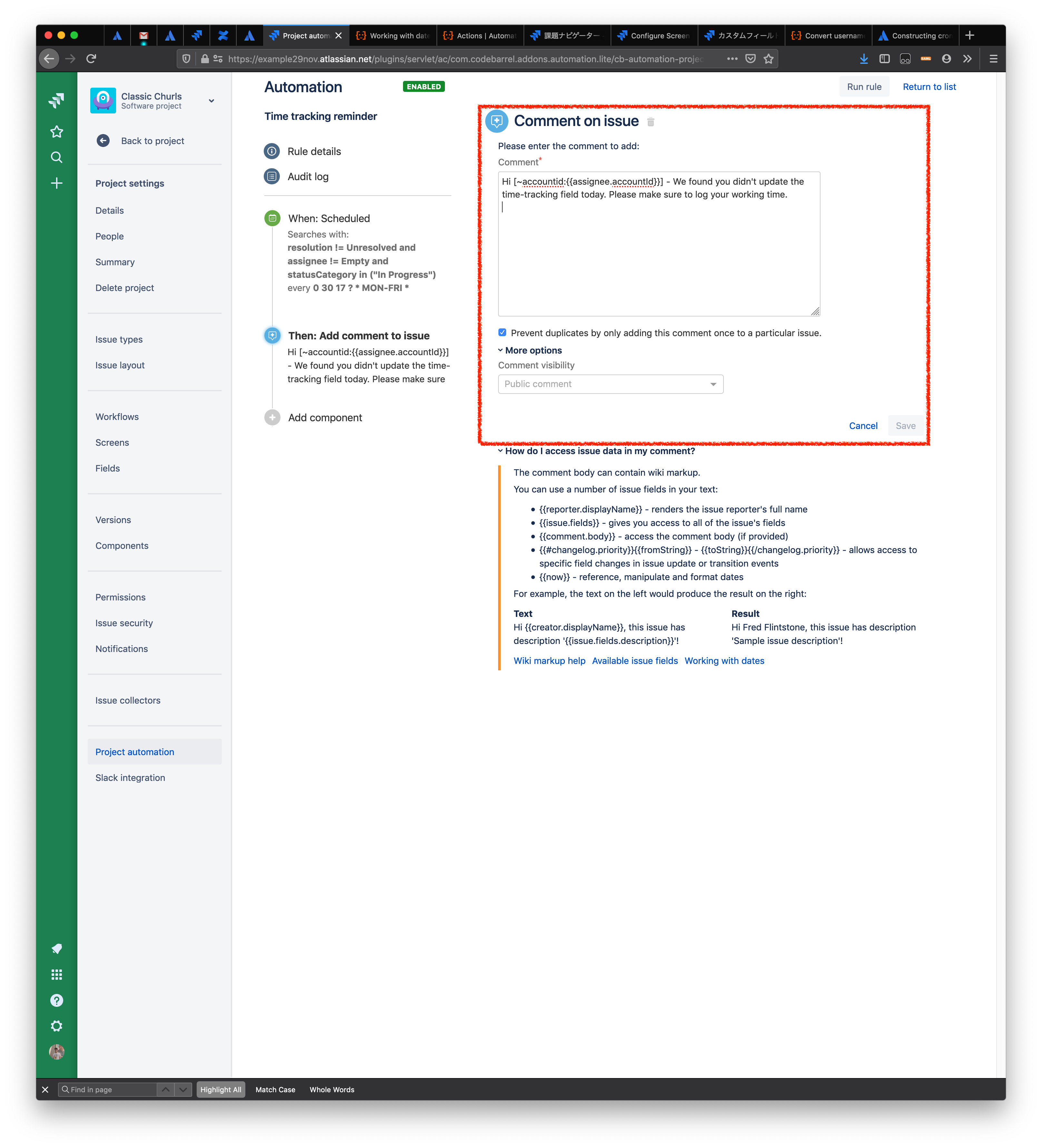

- Then: (4-2-1) 担当者へのメンション付きでコメントを追加。
- オプション: "このルールで特定の問題にこのコメントを1回だけ追加する必要があるかどうかを確認してください" は無効化しておく
(4-1-1) Cron
0 30 8 ? * MON-FRI *
(4-2-2) JQL
resolution = Unresolved and assignee is not Empty and statusCategory in ("In Progress") and ("Last updated_at of the target field" <= startOfDay() OR "Last updated_at of the target field" is EMPTY)
(4-2-1) コメント
カスタムフィールドは「customfield_10129」という形式で実際のIDと置き換えてください。

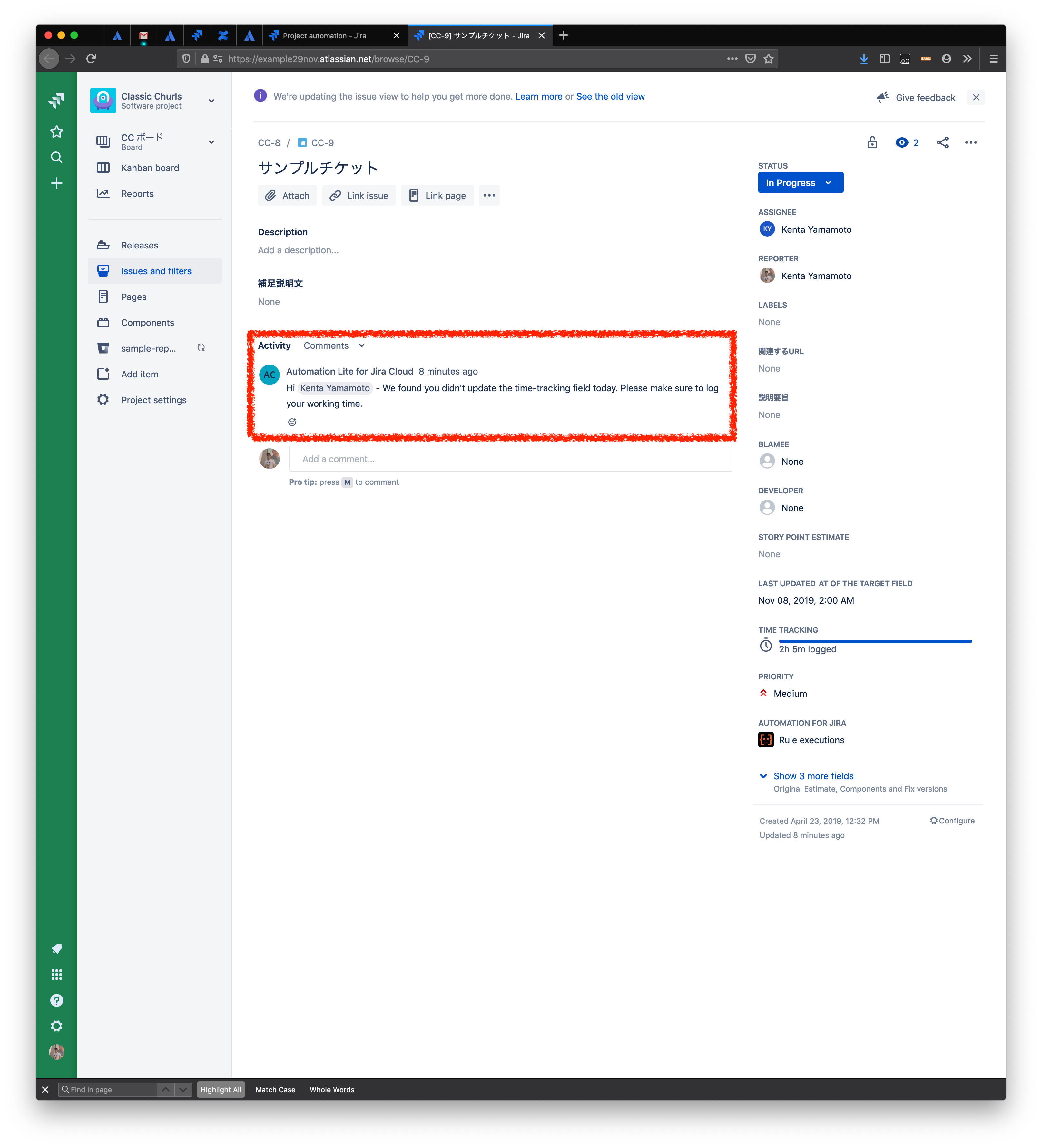

Hi [~accountid:{{assignee.accountId}}] - We found you didn't update the time-tracking field since _{{issue.customfield_10129.convertToTimeZone(issue.reporter.timeZone).jqlDateTime}}_. Please make sure to log your working time.
- (5) A4Jの「Run rule」で Time tracking reminder が試験動作を行い、正しく動作したか「Audit log」にて確認する
