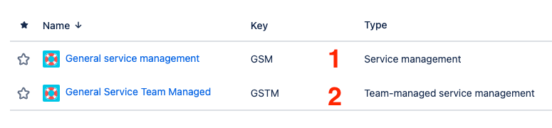

Você está trabalhando com um projeto gerenciado pela empresa ou um projeto gerenciado pela equipe? Vá para a página Exibir todos os projetos no menu Projetos e encontre a entrada para o seu projeto. O que diz na coluna Tipo?
Se disser apenas "Gerenciamento de serviços" como 1 na imagem abaixo, então é Gerenciado pela Empresa. Se for Gerenciado por Equipe, como 2 na imagem abaixo, terá o texto extra para dizer "Gerenciamento de serviços gerenciados por equipe".

Are you working with a Company Managed project or a Team Managed project? Go to the View All Projects page under the Projects menu and find the entry for your project. What does it say in the Type column?
If it says just "Service management" like 1 in the image below, then it is Company Managed. If it is Team Managed, like 2 in the image below, it will have the extra text to say "Team-managed service management".
The implementation of issue security is different between the two types of projects. We can provide the correct guidance when you tell us which project type you are using.
