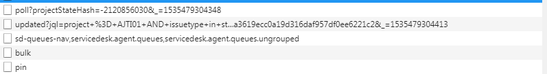

I create new issue and then I tried to replay xhr queries but nothing is refresh.

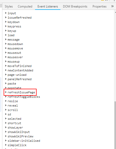

I tried to send event "refreshIssuePage" and some others customed events, but nothing happens.
var evt = new Event('refreshIssuePage');
document.dispatchEvent(evt);

Each time I come back on page, the "poll" request is sent :

Maybe there is a flag which tells the page have not the focus and stops the refresh (in DOM element 'window' (probably window.AJS) or 'document' ?

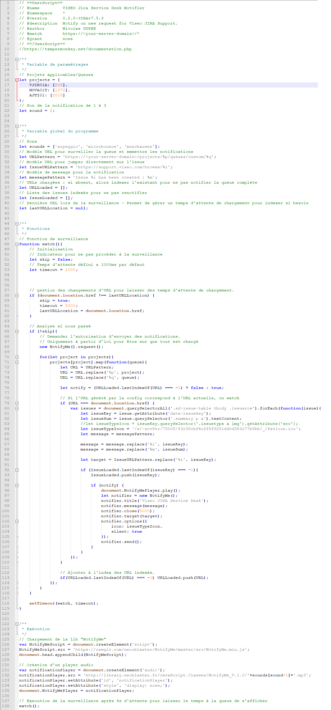

Javascript Code (Wrong syntax highlighting - Sorry)
// ==UserScript==
// @name VISEO Jira Service Desk Notifier
// @namespace *
// @version 0.2.0-JIRAv7.5.3
// @description Notify on new request for Viseo JIRA Support.
// @author Nicolas DUPRE
// @match https://<your-jira-server-domain>/*
// @grant none
// ==/UserScript==
//https://tampermonkey.net/documentation.php
* Settings vars
// Project/queues to watch
// def: <projectKey>: [<queuId>, [...<queuId>]]
let projects = {
VJIR01A: [208],
NOVA01T: [1372]
// Son de la notification de 1 à 3
let sound = 2;
* Variable global du programme
// Sons
let sounds = ['arpeggio', 'microbounce', 'munchausen'];
// Modèle URL pour surveiller la queue et emmettre les notifications
let URLPattern = 'https://<your-jira-server-domain>/projects/%p/queues/custom/%q';
// Modèle URL pour jumper directement sur l'issue
let IssueURLPattern = 'https://<your-jira-server-domain>/browse/%i';
// Modèle de message pour la notification
let messagePattern = 'Issue %i has been created : %m';
// URLs chargées : si absent, alors indexer l'existant pour ne pas notifier la queue complète
let URLLoaded = [];
// Liste des issues indexés pour ne pas renotifier
let IssueLoaded = [];
// Dernière URL lors de la surveillance - Permet de gérer un temps d'attente de chargement pour indexer si besoin
let lastURLLocation = null;
* Fonctions
// Fonction de surveillance
function watch(){
// Initialisation
// Indicateur pour ne pas procéder à la surveillance
let skip = false;
// Temps d'attente défini a 1000ms par défaut
let timeout = 1000;
// gestion des changements d'URL pour laisser des temps d'attente de chargement.
if (document.location.href !== lastURLLocation) {
skip = true;
timeout = 5000;
lastURLLocation = document.location.href;
// Analyse si nous passé
if (!skip){
// Demander l'autorisation d'envoyer des notifications.
// Uniquement à partir d'ici pour être sur que tout est chargé
new NotifyMe().request();
for(let project in projects){
projects[project].map(function(queue){
let URL = URLPattern;
URL = URL.replace('%p', project);
URL = URL.replace('%q', queue);
let notify = (URLLoaded.lastIndexOf(URL) === -1) ? false : true;
// Si l'URL généré par la config correspond à l'URL actuelle, on watch
if (URL === document.location.href) {
var issues = document.querySelectorAll('.sd-issue-table tbody .issuerow').forEach(function(issue){
let issueKey = issue.getAttribute('data-issuekey');
let issueSum = issue.querySelector('.summary p a').textContent;
//let issueTypeIcon = issueKey.querySelector('.issuetype a img').getAttribute('src');
let issueTypeIcon = '/s/-zcv8tr/75008/63c38cbf4c2f8f9251dd0d383c77b8bb/_/favicon.ico';
let message = messagePattern;
let target = IssueURLPattern.replace('%i', issueKey);
message = message.replace('%i', issueKey);
message = message.replace('%m', issueSum);
if (IssueLoaded.lastIndexOf(issueKey) === -1){
IssueLoaded.push(issueKey);
if (notify) {
document.NotifyMePlayer.play();
let notifier = new NotifyMe();
notifier.title('Viseo JIRA Service Desk');
notifier.message('message');
notifier.target(target);
notifier.options({
icon: issueTypeIcon
notifier.send();
// Ajouter à l'index des URL indexés.
if(URLLoaded.lastIndexOf(URL) === -1) URLLoaded.push(URL);
setTimeout(watch, timeout);
* Exécution
// Chargement de la lib "NotifyMe"
var NotifyMeScript = document.createElement('script');
NotifyMeScript.src='https://rawgit.com/neooblaster/NotifyMe/master/src/NotifyMe.min.js';
document.head.appendChild(NotifyMeScript);
// Création d'un player audio
var notificationPlayer = document.createElement('audio');
notificationPlayer.src='http://library.neoblaster.fr/JavaScript.Classes/NotifyMe_V.1.0/'+sounds[sound-1]+'.mp3';
notificationPlayer.setAttribute('id', 'notificationPlayer');
notificationPlayer.setAttribute('style', 'display: none;');
document.NotifyMePlayer = notificationPlayer;
// Execution de la surveillance après 4s d'attente pour laisser le temps à la queue de s'afficher
watch();
