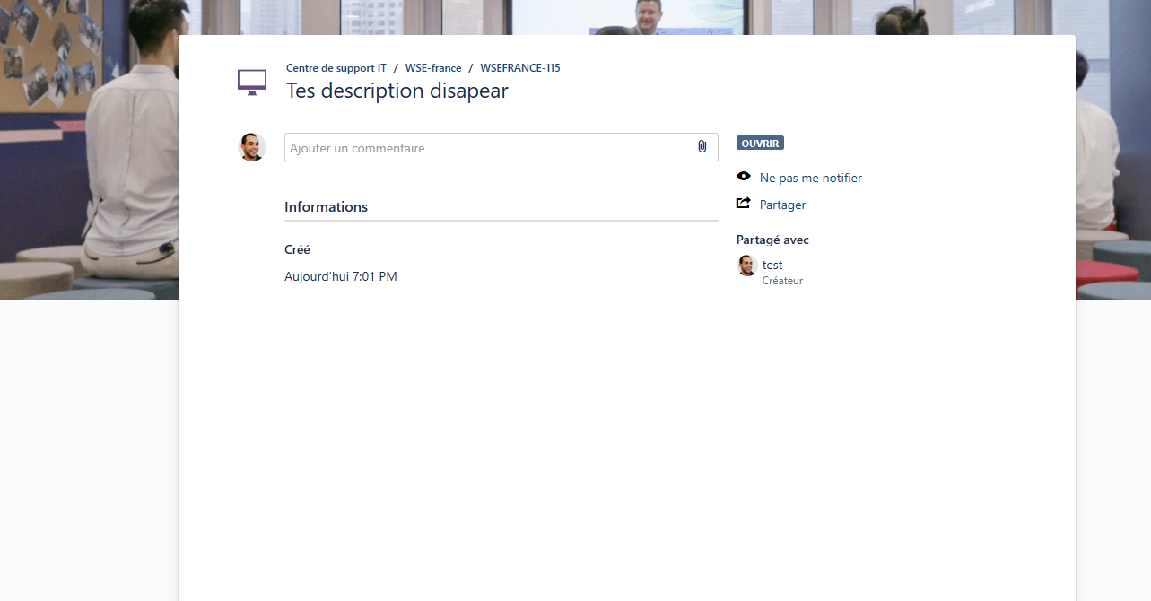

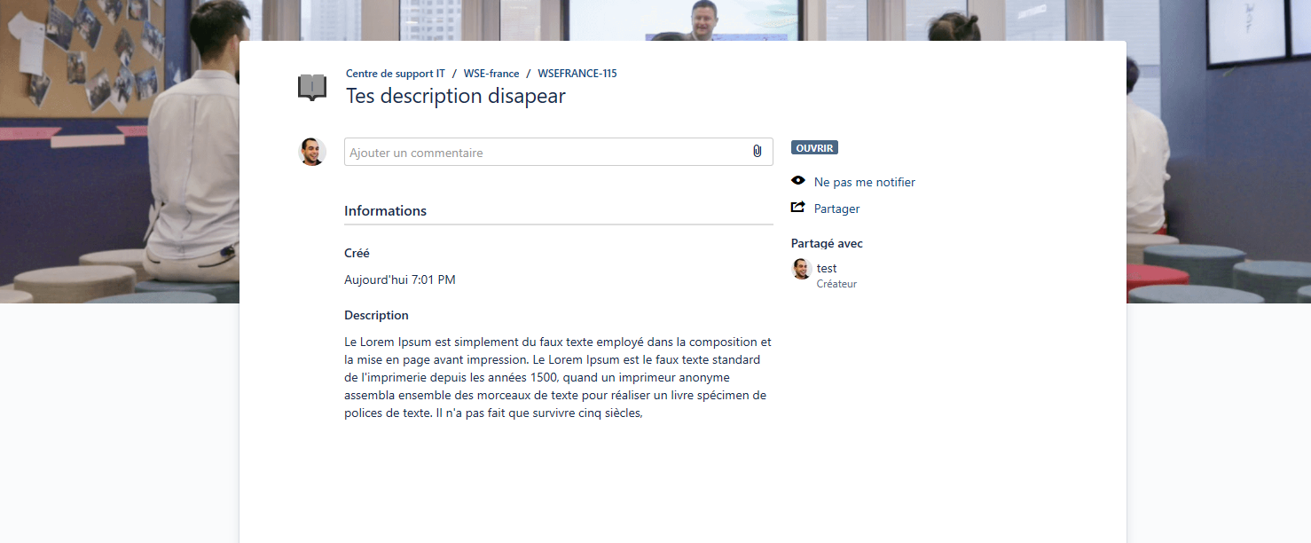

Hi,
When a service desk customer (or an administrator) create an issue on the portal, the definition appears : OK
But when i change the issue type (because the customer openned the issue in the wrong type, it always happen), the definition disapear. So, the customer can't see the description anymore : NOK
It's really important and annoying. I have a lot of customer who complains about that because they can't see their contract number anymore in the description, for example.
Please help me, how can i fix it ?

Bonjour @guillaume fischer
Je crois que j'ai finalement compris le problème!
Ton Request type de base était "Demander un rapport" (l'image correspond à celle de ta deuxième réponse). On peut voir dans la 2ieme capture d'écran que l'image en haut a gauche est maintenant l'image par défaut (donc pas associée à un request type).
Est-ce que tu utilise un move pour modifier le issue type? Si oui, est-ce que tu sélectionne le nouveau Request type associé lors de l'étape 3/4?
