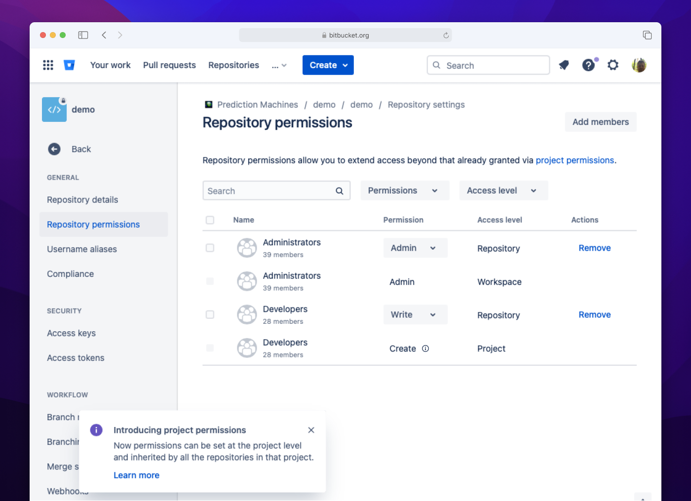

権限の継承
Bitbucket Cloud のプロジェクト権限を有効にするために、権限の継承も導入しています。権限の継承により、プロジェクト内で構成された権限をそのプロジェクト内のすべてのリポジトリに適用できるようになります。 権限の継承により、ワークスペース管理者はワークスペースをより詳細に制御できるようになります。
Bitbucket Cloud はこれまで、個々のリポジトリの設定で構成された読み取り、書き込み、または管理者 (R、W、A) 権限をユーザーとグループに付与する明示的なアクセス許可に依存してきました。現在、リポジトリのユーザーとグループ設定にリストされているユーザーまたはグループのみがそのリポジトリにアクセスできます。今回の変更により、リポジトリはリポジトリごとに明示的に構成された権限を持ちつつ、含まれるプロジェクトから権限を継承することもできるようになります。プロジェクトまたはワークスペース内で設定された権限は暗黙的にリポジトリに適用され、リポジトリ内で変更することはできません。
