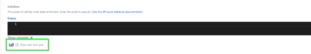

sorry for the confusing wording. I meant if the initialiser gets triggered and the code gets excuted. If so you can find the runs right below the script field. in general the script should be triggered every time the create screen opens (as this is the main part of the initialiser). so there should be runs logged (there are no runs in the screenshot but in the highlighted field you should find runs/executions on your side):

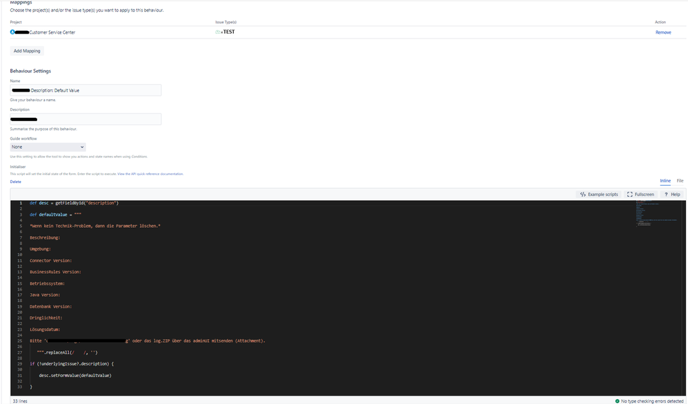

Could please post a screenshot of your whole behaviour as well as where you would expect the prefilled description.
This makes it easier for the community and me to see and analyse the whole configuration.
Thanks in advance.
Best
Stefan
Vera_wyss
July 9, 2024
Hi @Stefan Salzl
Attached below is a screenshot of my behavior.

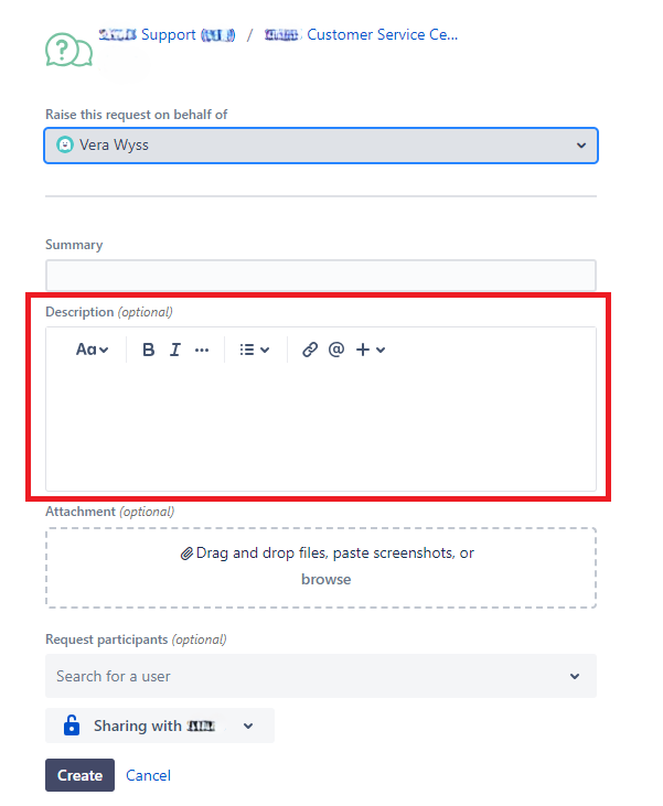

If I go to Jira Service Desk, select the customer service project and the issue type TEST, the description created with the behavior should appear.
Best regards, Vera

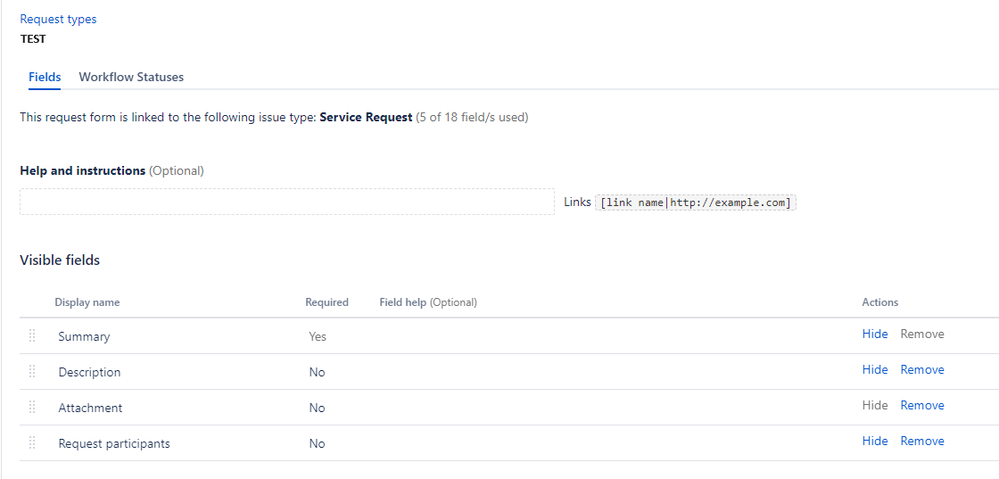

Ich habe den Issue Type "Service Request" und den Request Type mit Request Name "TEST".
Hast du eine Idee wie der Code aussehen müsste resp. wie die Config sein muss?

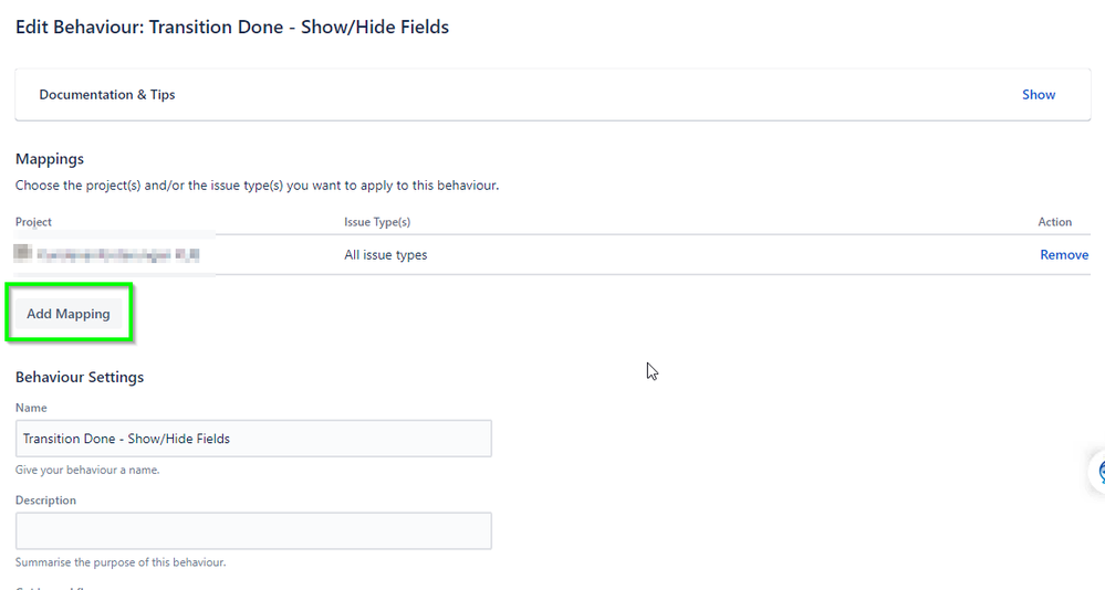

Stefan Salzl
July 11, 2024
Hi @Vera_wyss

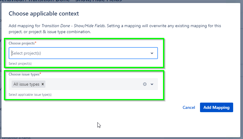

Ich seh in deinem Mapping im Behaviour nur 1 Projekt und das sieht mir eben aus wie das ServiceManagement Projekt (also das interne Projekt in dem die Service Agents arbeiten) und nicht das CustomerPortal (das für Customer zugängig ist). Leider hab ich keinen Zugang zu einer ServiceManagement Instanz auf einem DC, sondern nur in einer Cloud-Umgebung und da sieht das anders aus :-/
Soweit ich die Doku richtig verstanden habe sollte das Mapping auf das CustomerPortal möglich sein (so wie es auch aufs Projekt möglich ist).
Was bekommst du denn für eine Auswahl wenn du das Mapping öffnest/bearbeitest bei den Feldern Project/IssueTypes (siehe Screenshots)
LG
Stefan

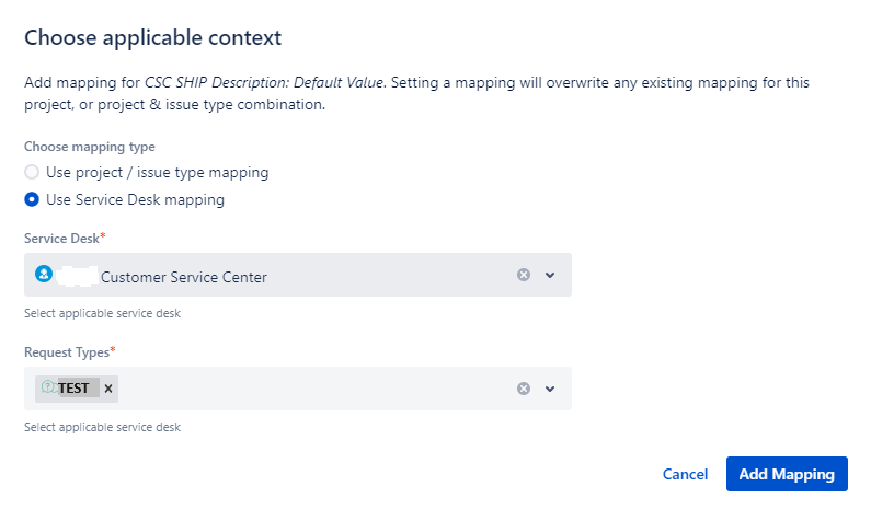

Merci für die Antwort. Ich habe die Option "Use Service Desk Mapping" auszuwählen und das habe ich auch gemacht und trotzdem funktioniert es nicht. Hab dir unten einen Screenshot angehängt, welcher das zeigt.
Deshalb finde ich es sehr speziell, dass die Description nie angezeigt wird..
LG, Vera

  1. Wurde das behaviour/das script immer noch nicht aktiviert? falls doch: Was sagt das Log file) (siehe screenshot einige posts vorher) ?

Es steht immernoch "Has not run yet" (dieses Mal mit angepassten Code von dir).

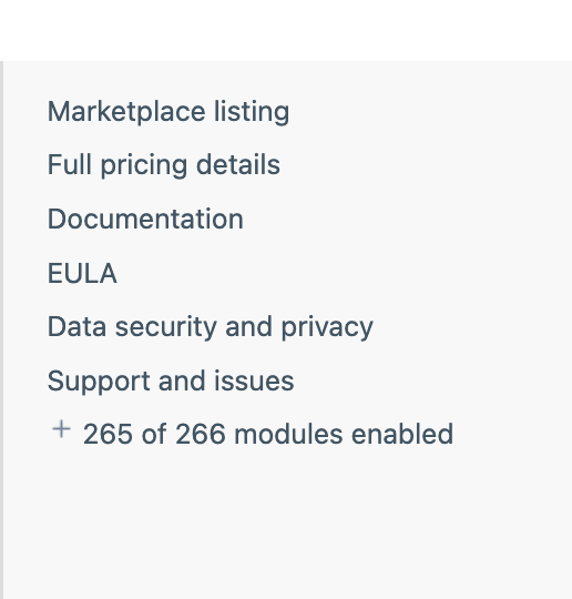

Ciara - _Eficode_
July 3, 2024
Go to Administration > Manage Apps > expand on Scriptrunner:
You can see the modules enabled on the right hand side:
Like • John Funk likes this
Vera_wyss
July 3, 2024
thanks, there are 267 modules and we have 264 enabled.. the following 3 are disabled
  • configuration-manager-spi-handler-packages
  • Canned comments resource (jsd-canned-comment-loader)
  • Resource for fragment popup helper (fragment-resource)
