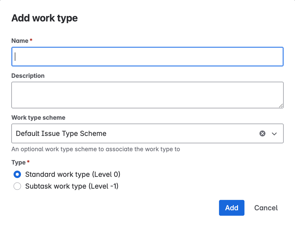

既定の作業タイプ スキームの編集を許可します / 新しい企業管理の作業タイプは既定の作業タイプ スキームに追加されません
現在 Jira では、新しく作成されたすべての作業タイプを既定の作業タイプ スキームに関連付けています。また、このスキームから作業タイプを削除することはできません。この制限に対して次の 2 段階で変更を行う予定です。
利便性のために、新しいドロップ ダウンを追加し、管理者がどのスキームに関連付けるか次のように選択できるようにします。
このドロップ ダウンは「既定の作業タイプ スキーム」に自動で設定され、以前のセット アップと同様の一貫した流れが確保されます。

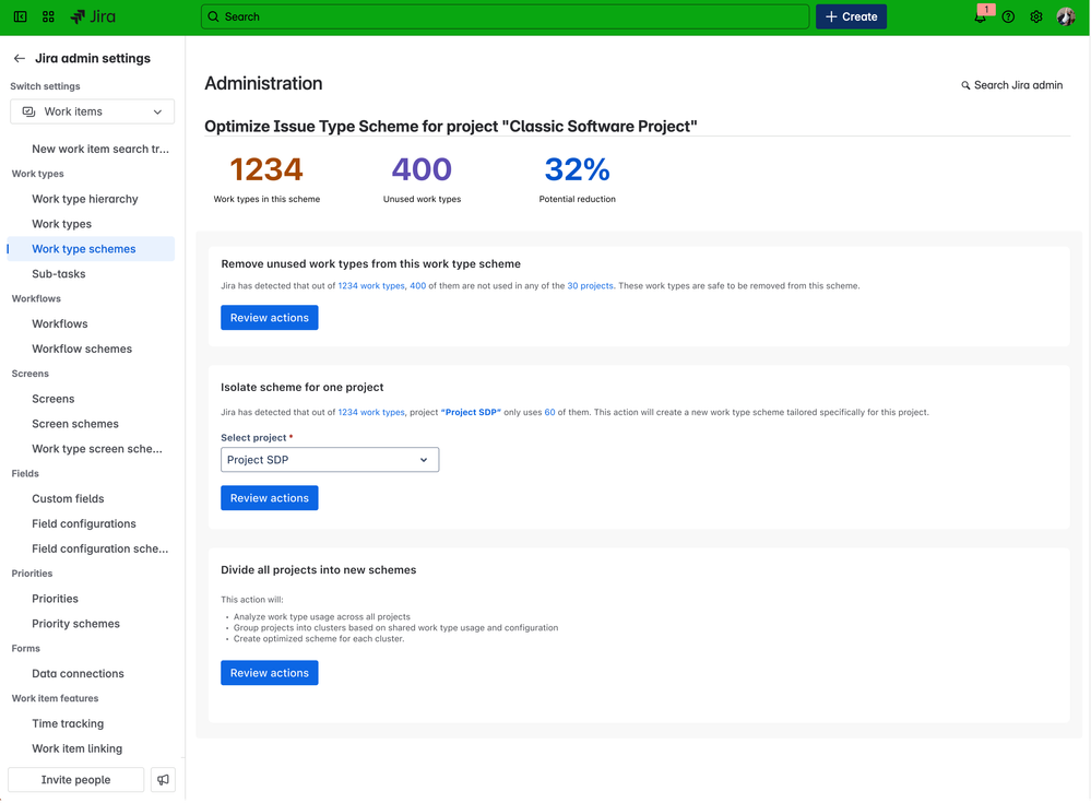

作業タイプ スキームの最適化
スキームから未使用の作業タイプをワン クリックで特定し、削除するツールをリリースします。

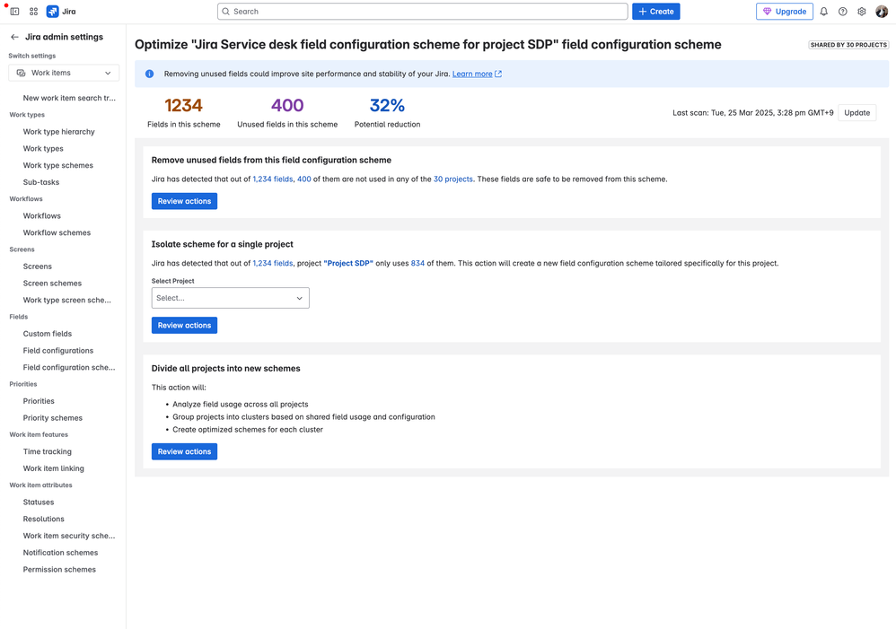

フィールド構成スキームの最適化
スキーム (およびフィールド構成 ) から未使用のフィールドを特定し、ワンクリックで削除するツールをリリースします。

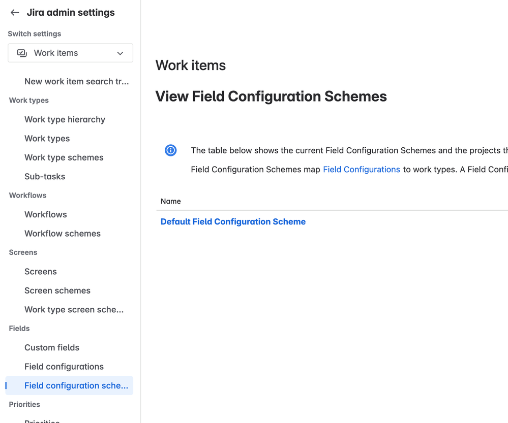

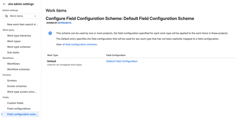

既定のフィールド構成スキームが実際のスキームのように見える
Jira には常に暗黙の既定フィールド構成スキームがあり、プロジェクト設定でそれを見ることができました (混乱を招くことに「システム既定フィールド構成」と呼ばれていましたが、実際にはフィールド構成スキームであって、フィールド構成ではありません)。設定では、Jira はこのスキームが存在しないかのように振る舞っていました。
現在、このスキームは「既定のフィールド構成スキーム」と名付けられ、プロジェクト設定とグローバル設定の両方で表示されます。このスキームは編集できず、削除もできませんが、合理化ツールを使用して最適化することができます。
