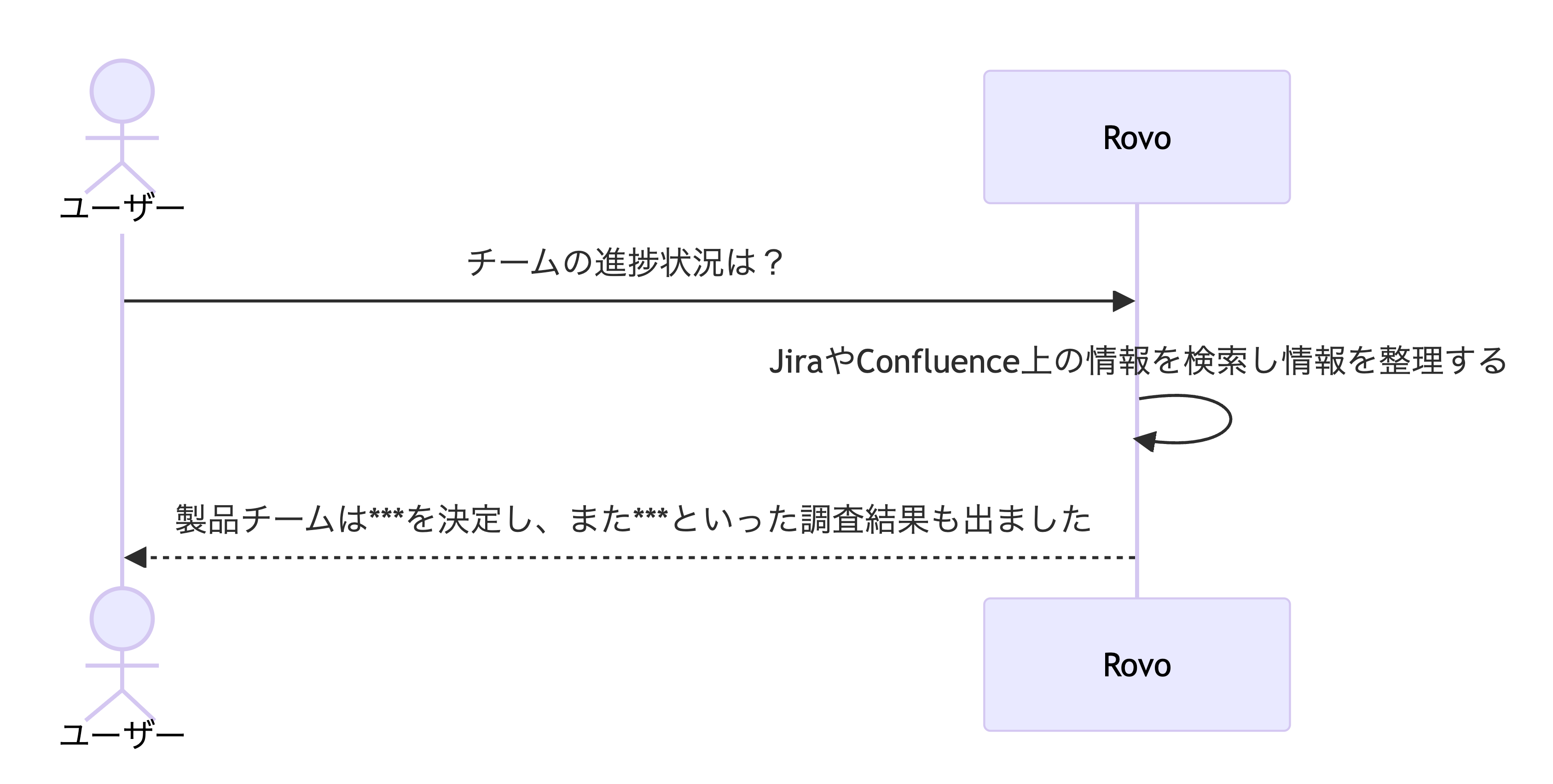

Rovo チャットは生成AIを用いたチャット機能です。 Atlassian Rovoの一般提供開始:人間とAIとの協働で組織の生産性を最大化 の記事で紹介されているように「組織内の様々な状況で知見を提供するエキスパートとして、企業内の膨大かつ独自の情報を解析し、多様なタスクに対応」することを特徴としています。図で表すと以下のような体験を提供します。

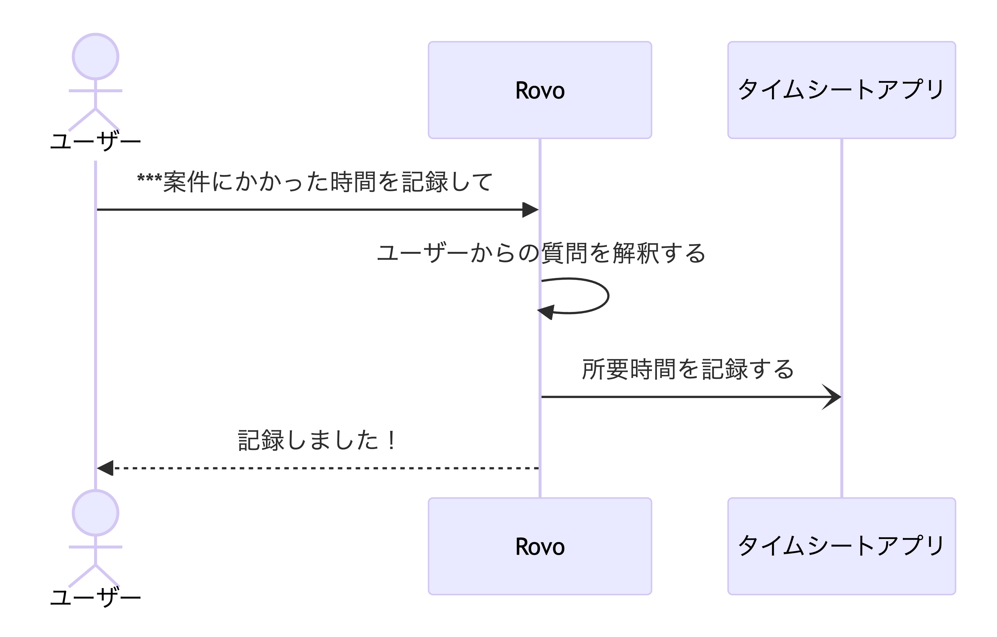

上記の機能だけでもアトラシアンのプラットフォーム内に蓄積された知見を元に回答を行うことができますが、このチャット機能にエージェントの機能を追加することでさらに高度な処理を実行させることができるようになります。 Example using a Forge remote endpoint では、会話に応じてタイムシートを入力するといった例を紹介しています。
このようにどこかに情報を「作成する」といったアクションを実行させることができるほか、 何かのデータを取得したり、削除したり様々なアクションをとることができます。

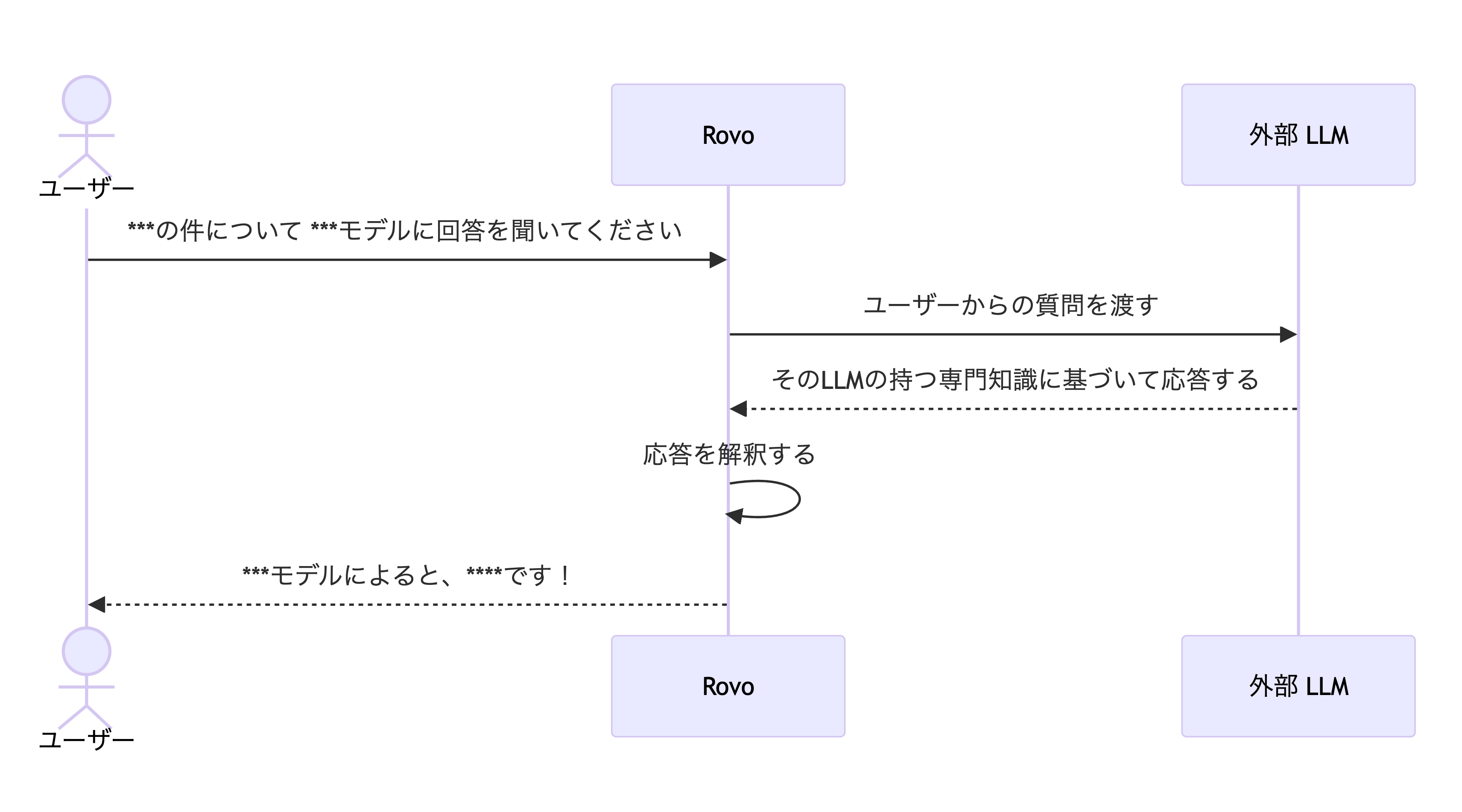

上記の仮説を踏まえて、Rovoを外部のLLM連携させるための簡単な概念実証を実施することにしました。以下の図はこの概念実証で実現しようとしていることです。 ActionVerb としては エージェントを使って、外部の情報を GET 取得する、というユースケースです。
結果として、Forgeテンプレートと Hugging Face の外部API (Inference API)を使用することで、このアクションを実行するようなエージェントを非常に簡単に構築できました。Prepare to build your first Forge appを元に、forge createコマンドを実行すると、Rovoアクションを定義するテンプレートのプロジェクトファイルの一式が自動的に作成されます。外部のLLMを手軽に試す方法として Hugging Face の API を使うことにし、このAPIに通信するためのコードを組み込んでAtlassian のFaaS (Forge プラットフォーム)にデプロイするだけです。
PoCデモ
実際のデモ動画をお見せします。このPoCで作成したエージェントは、エンドユーザーとの会話を通じて、モデル、トークン、およびクエリなどの詳細情報を収集します。情報が揃ったら、Hugging Face APIにクエリを転送します。残念ながら上述したTanuki-8x8BはPoC実施時点でInference API 経由で試すことができなかったので、gpt-2 モデルを指定しました。gpt-2モデルは少々古いモデルであることから不正確な回答を返してきましたが、Rovo のAIモデルが正しい答えを補完して答えてくれました。

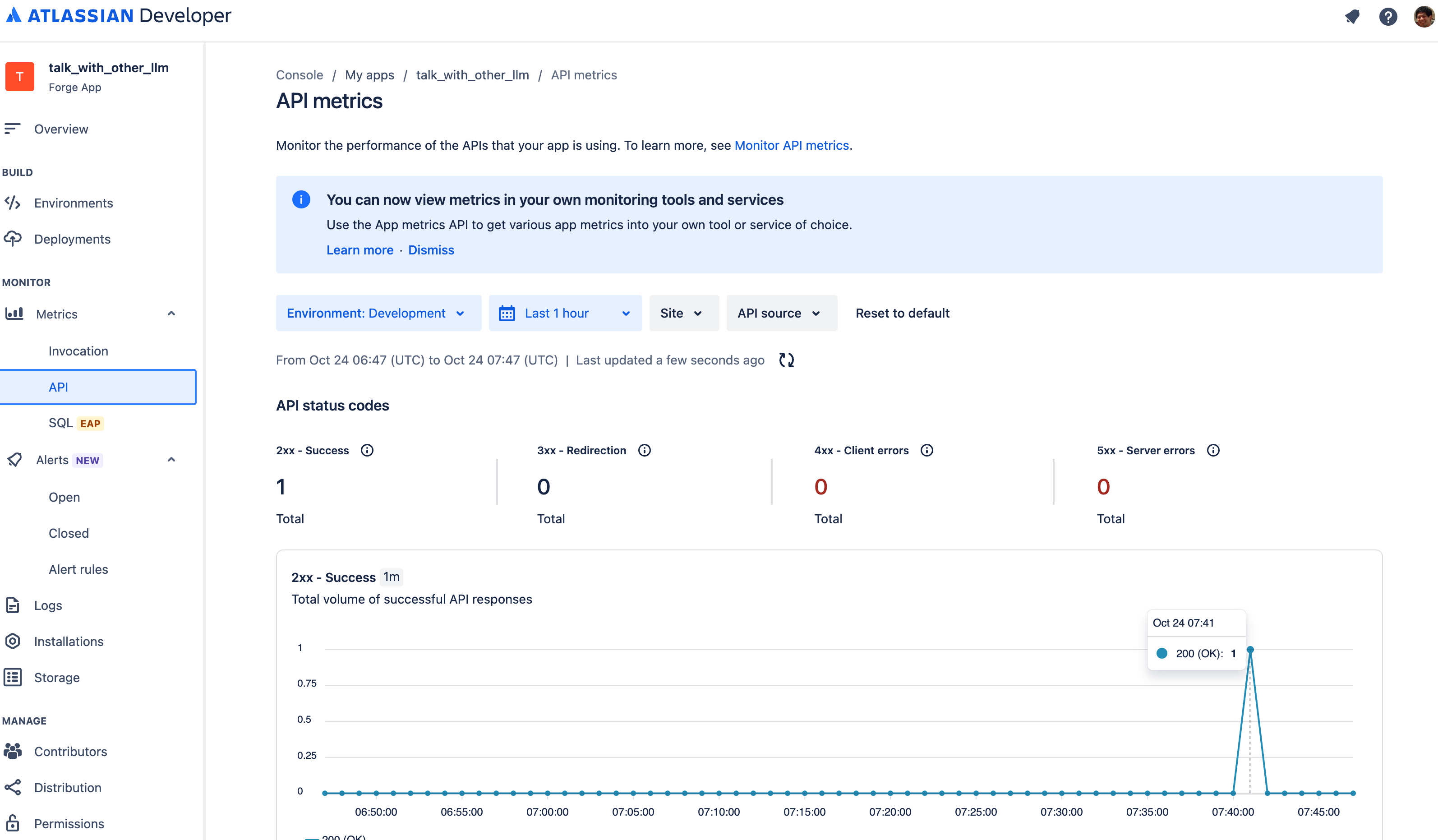

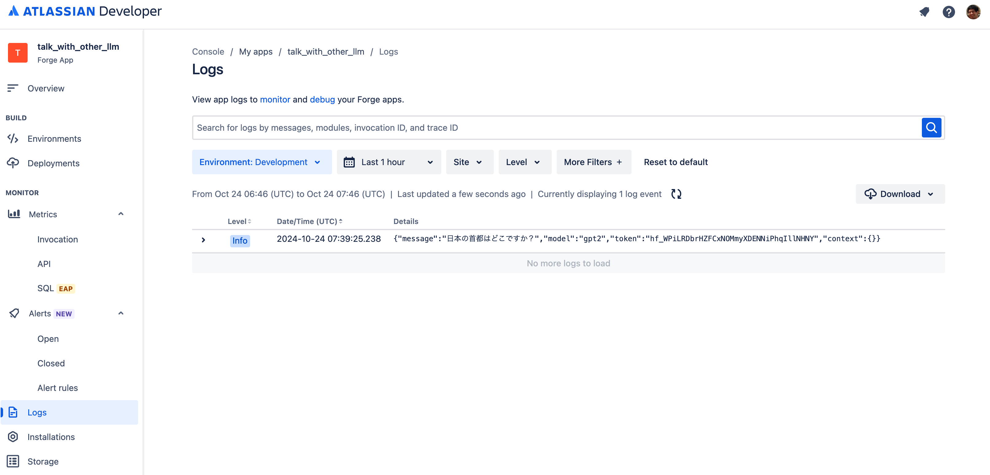

このForge エージェントはアプリとして登録され、裏側でのAPIの実行状況は Developer コンソールから確認することができます。このPoCでは実行したクエリをログに残すようにしておいたので、想定通りDeveloperコンソール画面でログを見ることができました。
