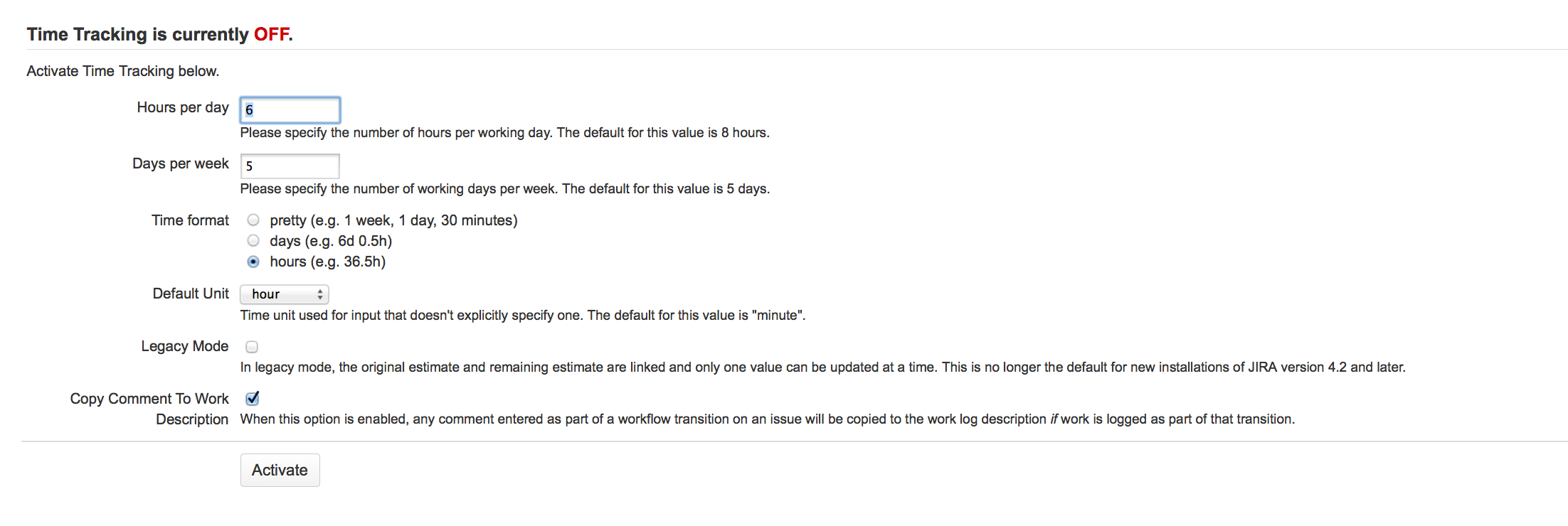

默認狀態下,時間追蹤開關是打開的,Server/Datacenter本地部署版本若要調整參數配置,需要先關閉時間追蹤,調整完畢後再打開,Cloud 雲端版本可以直接修改。一般需要設定的就是 每天工作時長和一週工作幾天。

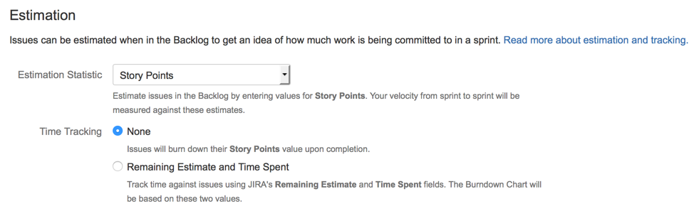

面板估算模式
下圖設定會影響到界面的顯示以及報表統計
面板管理員或 Jira 管理員可配置此界面
主觀估算僅適用團隊內部有非常統一的估算標準,互相信任的文化氛圍,否則建議使用客觀估算避免偏差。
類型
名字
說明
主觀
Story Points
故事點定義取決於團隊成員的理解
混合
Business Value
可以定義多少商業價值對應多少錢,但往往一個開發任務很難與商業價值綁定,要綁定也是幾個產品/版本/模塊的項目組合發佈
自定義字段
客觀
Original Time Estimate
根據預估和實際發生的時間記錄
Issue Count
根據問題數量

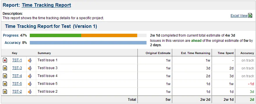

相關報告
進入項目中,導出time tracking 報告,查看原始預估和實際預估/時間花銷的偏差。
