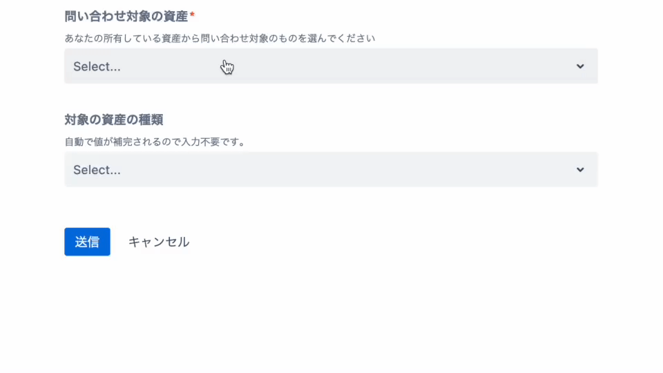

百聞は一見にしかず、実際のカスタマー問い合わせ画面を見てみましょう。
このサービス窓口では、以下の3ステップの処理を組み込んでいます。
問い合わせた人が所有している資産をピックアップし、
その資産に関する情報(機種など)を参照し、
問い合わせした人の選択に対して然るべき対応を促す
動画の例では私のテスト用アカウントに紐づく資産をリストアップして、それぞれの機器に応じた案内を表示するように設定しています。

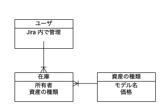

前提として、このサンプルではJira 資産管理機能上で資産を管理しているものとします。これは現実よりもかなり単純化したサンプルですが、資産情報を以下のようなデータ構造で保持しているものとします。

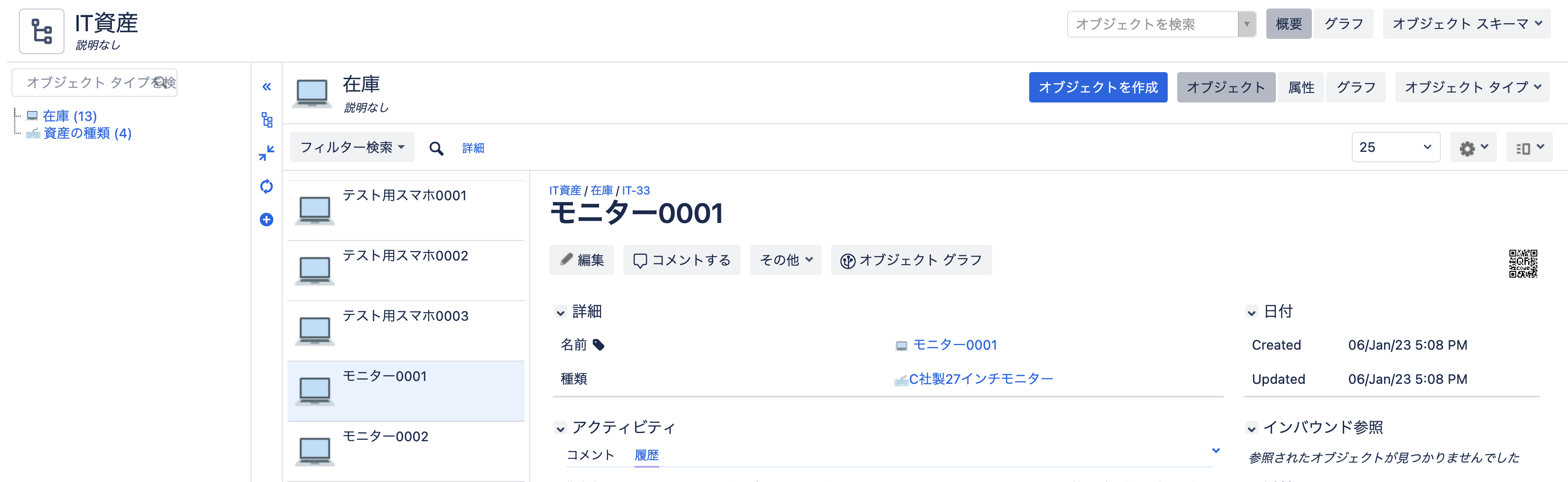

それぞれの情報は資産管理画面上は以下のように表現されます。在庫情報としてユーザが保持する在庫情報を管理しています。また、どのようなIT資産を持っているか、紐付けてあります。

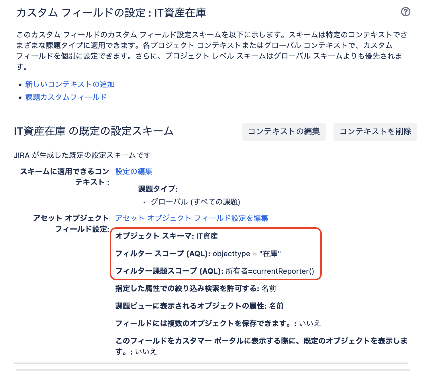

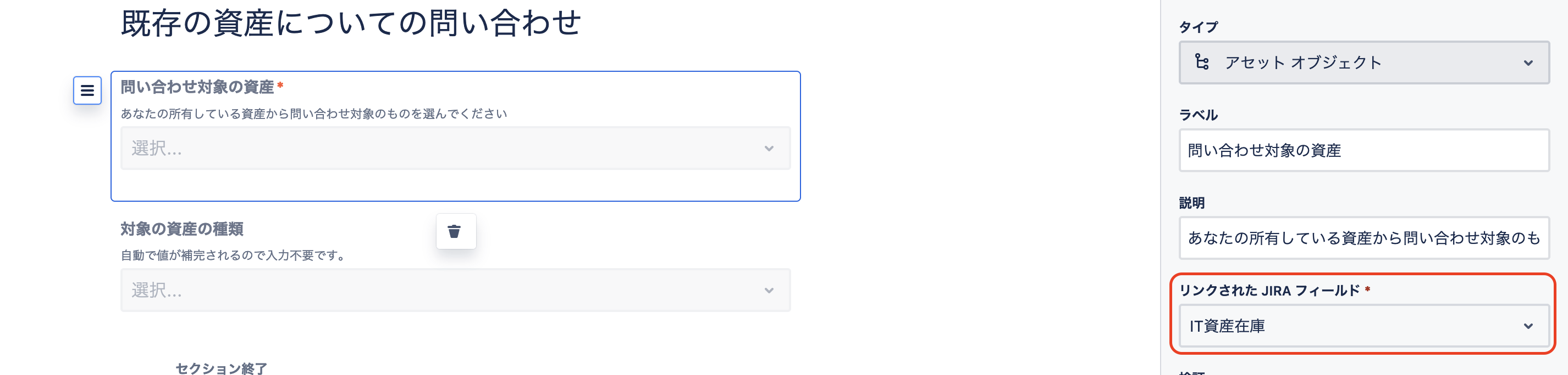

動的フォームを使って、問い合わせした人に紐づく在庫情報を表示させるように設定しましょう。これは、動的フォームの設定画面で、アセット(資産)フィールドを以下のように設定することで実現可能です。
この際に、Jira フィールドとして、この資産情報と紐づいた「アセット」タイプのカスタムフィールドを作成しておくのがポイントです。
(※)フォルター課題スコープとして、以下のAQLを設定しています。「所有者」は在庫テーブルの中の一つのフィールドの名前です。
所有者=currentReporter()

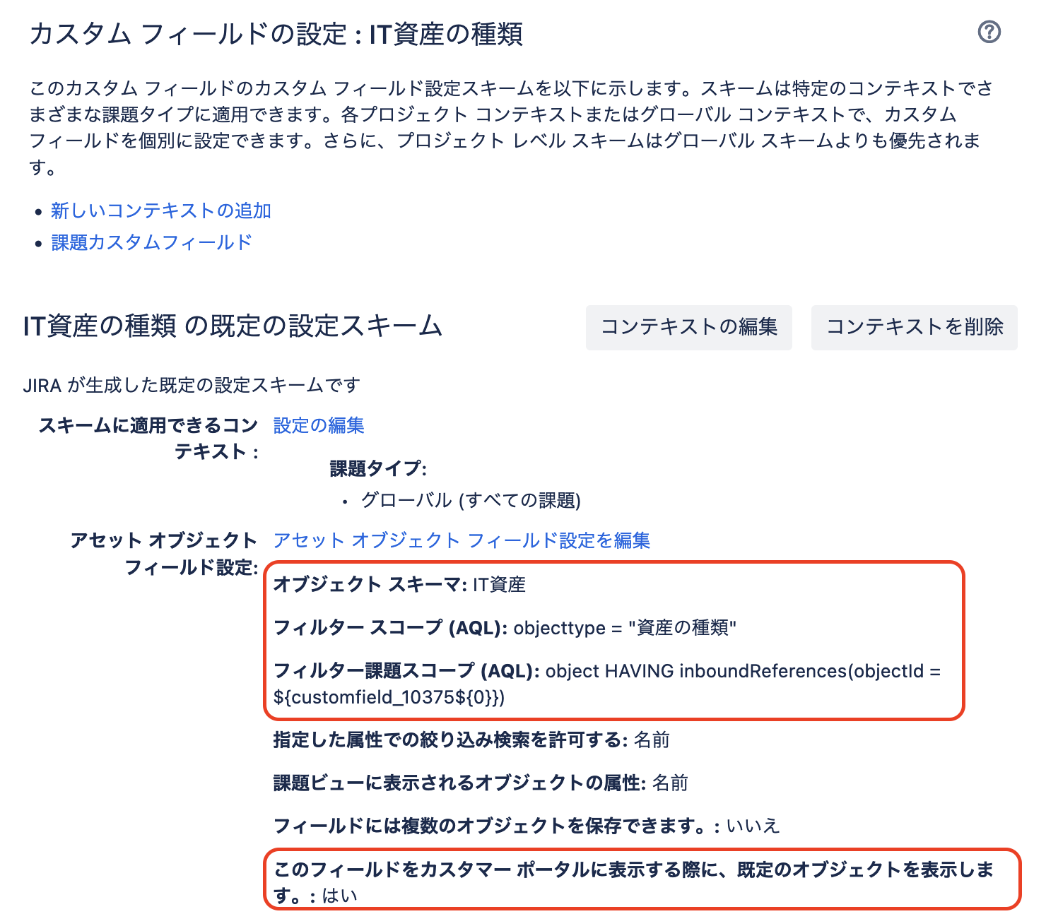

2.その資産に関する情報(機種など)を参照
上記を設定できたら、次は該当の資産がどの機種か特定するための「アセット」タイプのカスタムフィールドを用意します。動的フォーム上は、会社で保持しうるIT資産の種類と紐付けるものとします。

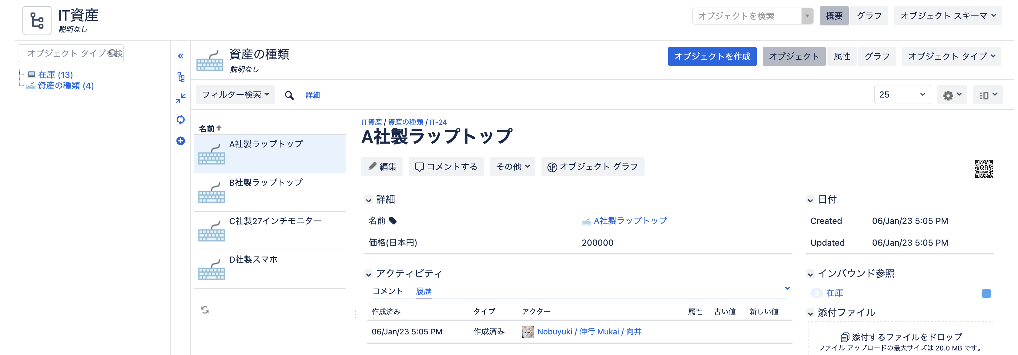

この「資産の種類」は資産管理画面上では以下のように表現されます。

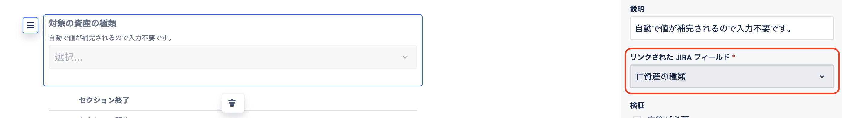

動的フォームで、手順1の際に選択した資産に紐づく種類を取得してくる必要があります。そのためにはカスタムフィールドに少し凝った設定を入れる必要があります。
フィルター課題スコープに以下のようなAQLを指定してください。
object HAVING inboundReferences(objectId = ${customfield_XXXXX${0}})
(customfield_XXXXX の末尾は手順1の資産情報を表すカスタムフィールドIDを入力してください。カスタムフィールドIDの見つけ方は How to find any custom field's IDs をご参照ください)
また、「フィールドをカスタマーポータルに表示する際に、既定のオブジェクトを表示」も「はい」の設定にしておくと、データベースから取得した情報が動的フォーム上も自動補完されます。

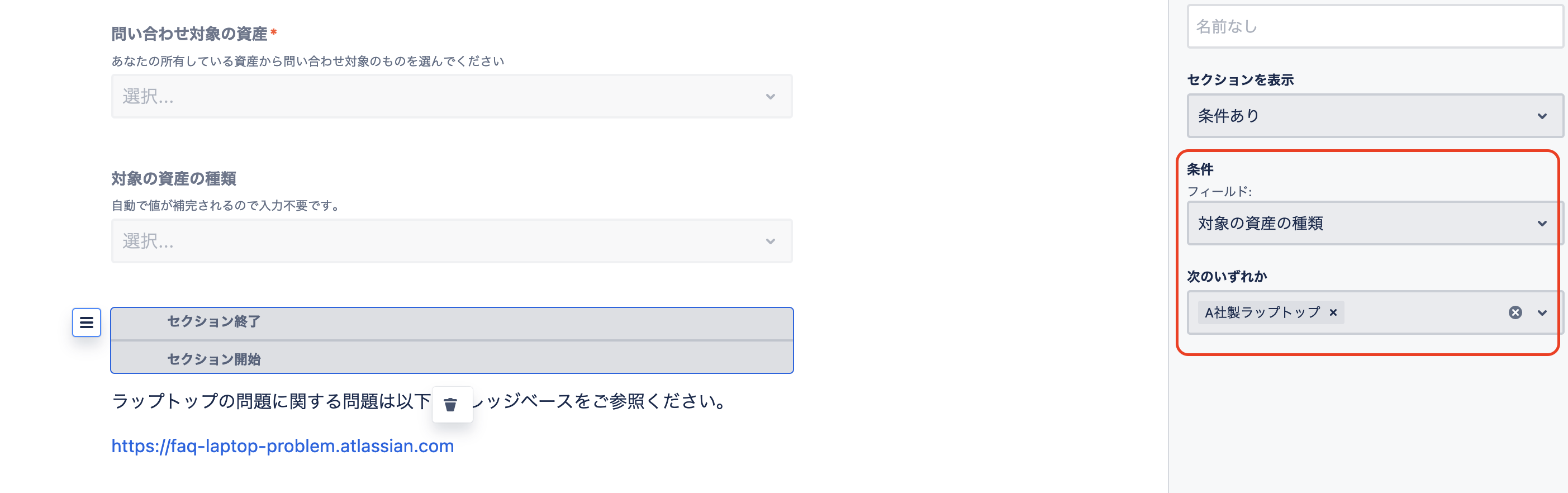

手順1、2が設定できていれば残りはそれほど難しくありません。手順2でどの機種に対する問い合わせか特定できていますので、それに対応する案内を記載します。これは、動的フォームの「セクション」の設定で先ほどのフォームの選択を条件に含めることで実現可能です。
