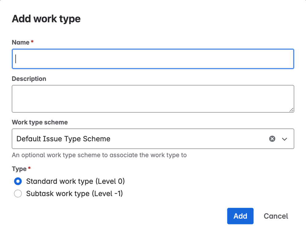

現在 Jira では、新しく作成されたすべての作業タイプを既定の作業タイプ スキームに関連付けています。また、このスキームから作業タイプを削除することはできません。この制限に対して次の 2 段階で変更を行う予定です。
2025 年 7 月から、Jira 管理者は既定の作業タイプ スキームから作業タイプを追加および削除できるようになります。
2026 年 1 月からは、新しく作成された作業タイプが既定の作業タイプ スキームに自動的に含まれなくなります。
Jira で作成された新しい作業タイプは、既定の作業タイプ スキームに自動的に追加されません。
REST API の Create Work Type を通じて作成された新しい作業タイプも、既定の作業タイプ スキームに自動的に追加されません。
利便性のために、新しいドロップ ダウンを追加し、管理者がどのスキームに関連付けるか次のように選択できるようにします。
このドロップ ダウンは「既定の作業タイプ スキーム」に自動で設定され、以前のセット アップと同様の一貫した流れが確保されます。

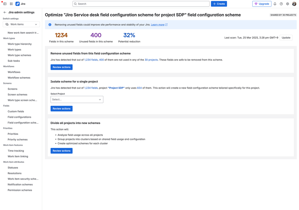

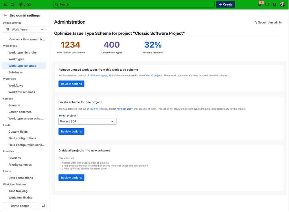

スキームから未使用の作業タイプをワン クリックで特定し、削除するツールをリリースします。

スキーム (およびフィールド構成 ) から未使用のフィールドを特定し、ワンクリックで削除するツールをリリースします。
フィールド構成でフィールドが非表示になっている場合、値が含まれているかどうかに関わらず、自動的に削除されます。
フィールドがプロジェクトの画面に関連付けられている場合 (画面スキームおよび作業タイプ画面スキームを介して ) 、それは使用されていると見なされます。
フィールドが過去 2 年間に作業項目に値を持っている場合、それは使用されていると見なされます。
フィールドがシステム フィールド、アプリ フィールド、または製品フィールドである場合、それは使用されていると見なされます。
それ以外の場合、フィールドは未使用と見なされます。

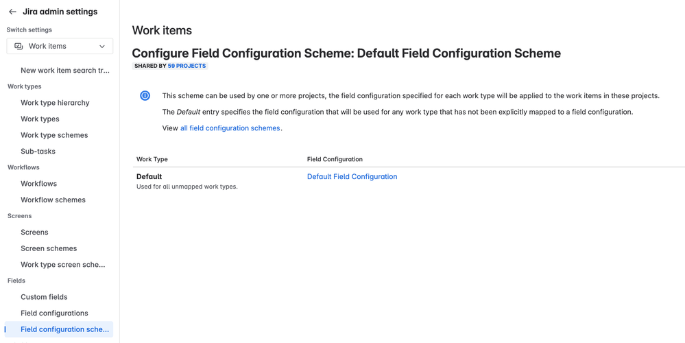

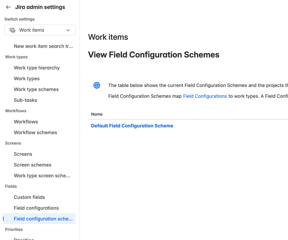

Jira には常に暗黙の既定フィールド構成スキームがあり、プロジェクト設定でそれを見ることができました (混乱を招くことに「システム既定フィールド構成」と呼ばれていましたが、実際にはフィールド構成スキームであって、フィールド構成ではありません)。設定では、Jira はこのスキームが存在しないかのように振る舞っていました。
現在、このスキームは「既定のフィールド構成スキーム」と名付けられ、プロジェクト設定とグローバル設定の両方で表示されます。このスキームは編集できず、削除もできませんが、合理化ツールを使用して最適化することができます。
