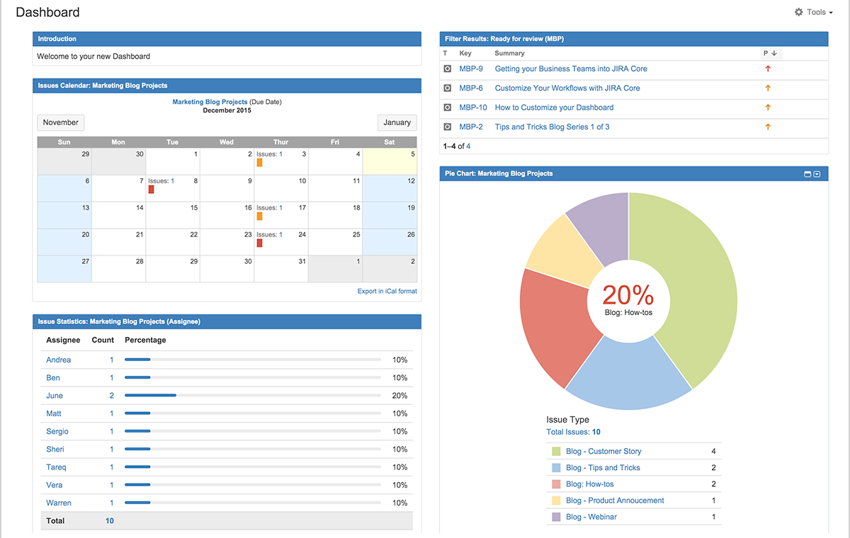

Jira 原生 儀表盤

用戶剛初始化好系統,並創建第一個示例項目後,就可以看到。
文本框中的介紹需要在 【⚙設置】→【系統】→【一般配置】中修改

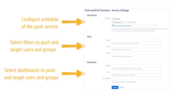

由於收藏儀表盤,操作教學難度較大,管理人員又通常會有需要請用戶收藏常用儀表盤,通過共享操作無法達成,因此有個插件專門做此操作 Teamworkx Push and Pull Favorites , 可以把儀表盤和過濾器推送到指定的用戶或用戶組
定時給用戶推送儀表盤或過濾器

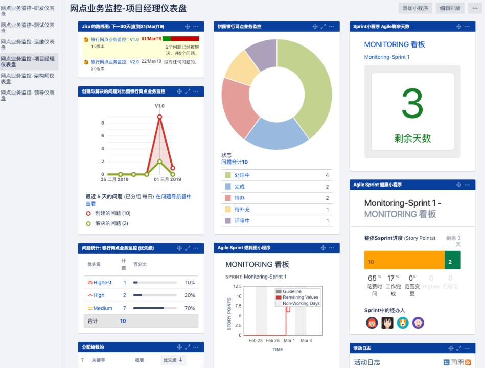

如下圖所示,不同角色組需要關注的點不同,選用不同的樣式進行展示,比如項目經理關注版本進度,領導關注整體負載情況,里程碑節點,運維工程師關注高優先級的工單,滯留時間長的問題。
分角色的原生儀表盤

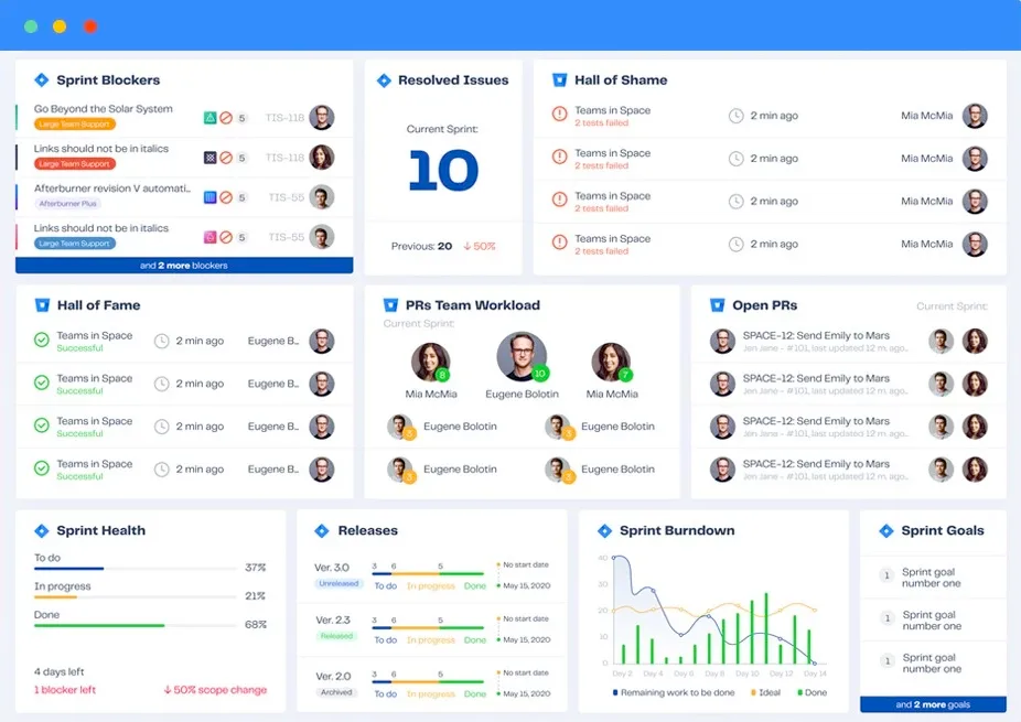

第三方
除了原生 儀表盤以及 eazyBI ,為滿足企業深度管理以及進階展示需要,插件市場有不少增強的儀表盤插件。以下推薦三個插件市場的以及一個 外部集成系統。
Pleco Dashboard (非插件,外部系統)
