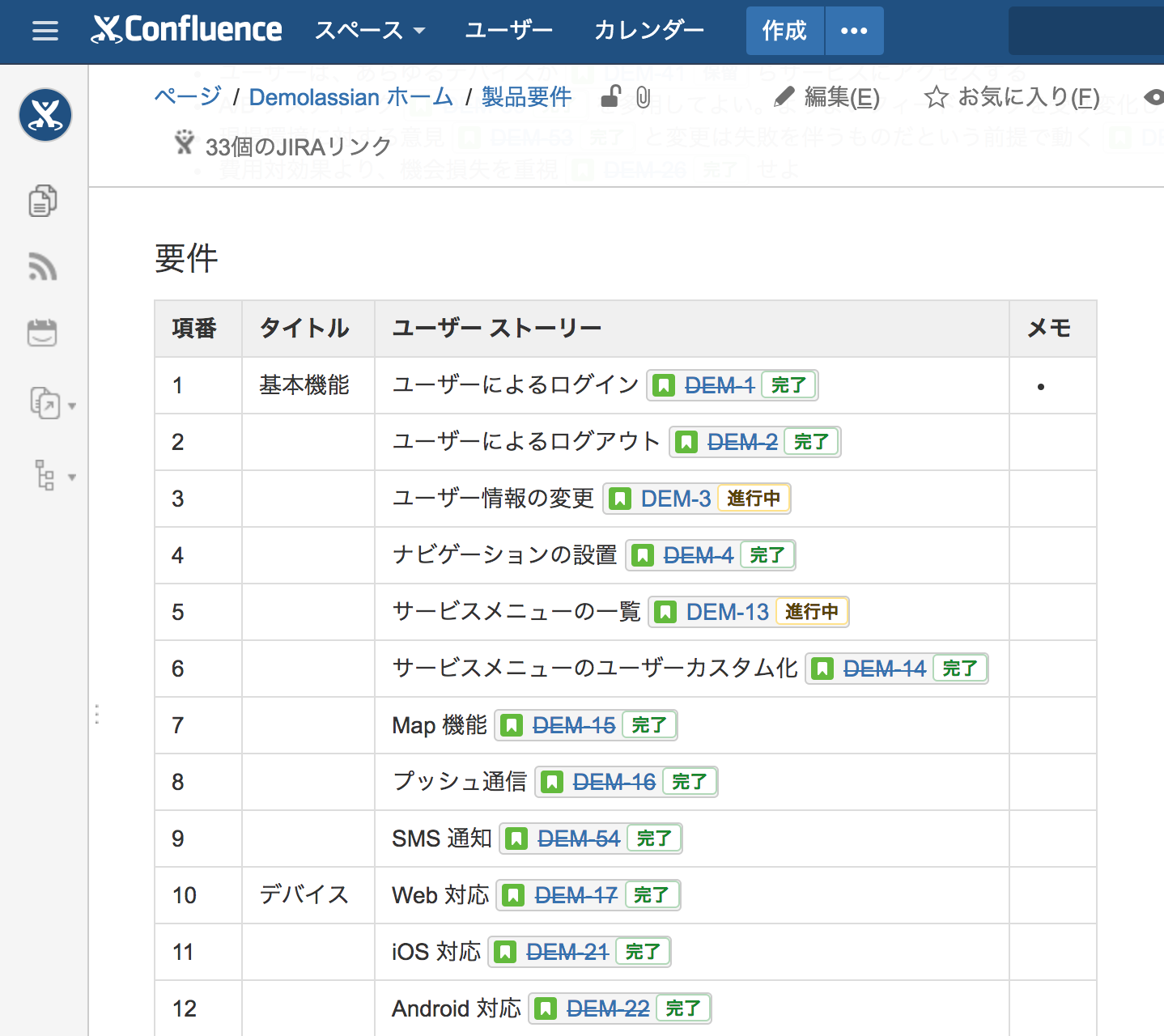

文書中、どこでもバックログ項目にすることができますが、表形式にリストアップ可能ならば、表から一括でバックログ項目にすることもできます。

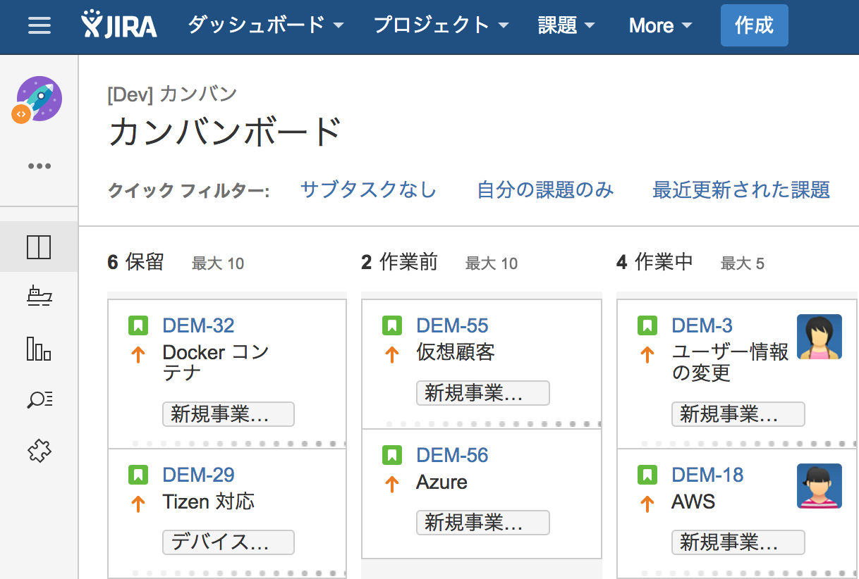

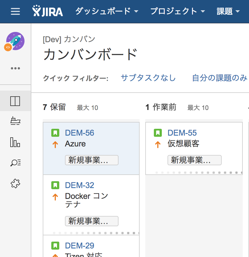

JIRA Software でみると「作業前」の列に、すぐに追加されることになります。開発チームは、適切なタイミングで適切な意思決定をすることになります。
[保留]と意思決定して、保留の列に移動しました(ただし、保留の中では優先順位は一番高い)。

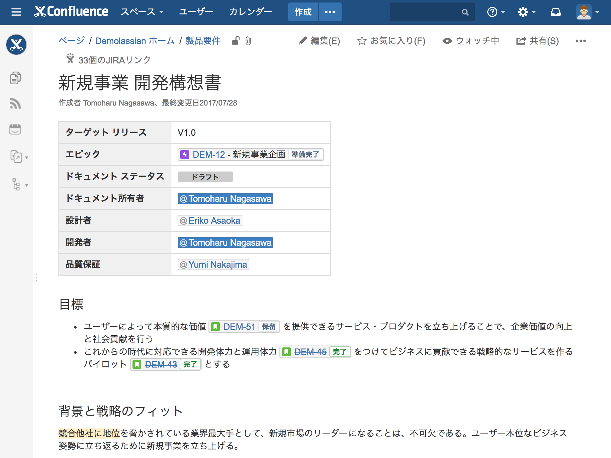

この意思決定も企画には、Confluenceでわかるようになります。
スクリーンショット 2017-08-30 11.13.32.pngConfluence では、ステータスが変更され[保留]であることがわかる。
